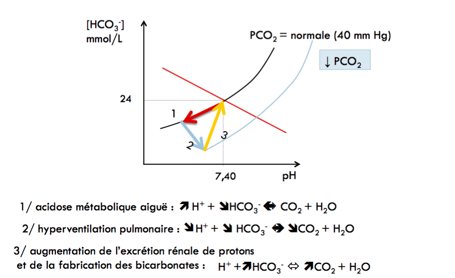

1) Acidose métabolique aiguë :
(A) H+ + (D) HCO3- <= CO2 + H2O
Je ne comprends pas pourquoi la flèche est dans se sens alors qu'on augmente le H+ (provoquant l'acidose métabolique) et qu'on a une baisse initial de bicarbonate. Est ce que ça serait pour compenser avec la perte de HCO3- ?
Merci beaucoup pour l'explication :giggle: :kiss:

Bonsoir :)
Vu que tu as une acidose métabolique, tu as :
:arrow: Perte initiale de HCO3-
:arrow: L'équation se déplace dans le sens de formation de HCO3- et de H+ : CO2 + H2O --> HCO3- + H+ pour rétablir l'équilibre
:arrow: Tu as donc une augmentation de la concentration en protons
C'est plus clair ? :glasses-nerdy:

Super merci :angel:
