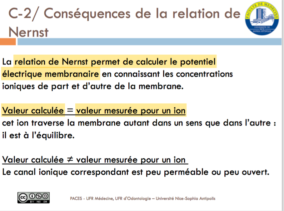

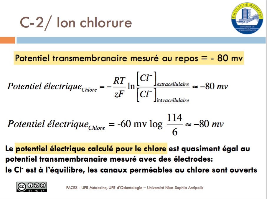

C'est pour un détail (désolé)
En fait dans une diapo on nous dit que l'on calcule le potentiel membranaire de repos et que l'on mesure le potentiel pour un ion
Et dans l'autre diapo, que l'on mesure le potentiel membranaire de repos et que l'on calcule le potentiel pour un ion
C'est un détail mais vu que le prof distingue bien ce que l'on peut mesurer / calculer voila :wink2:
J'espère avoir été claire je reformule sinon merci beaucoup :D

Salut salut! :)
Dans la première diapo, je pense qu'il parle bien de calculer à partir du potentiel membranaire d'un ion, au repos, à partir de la relation de Nernst.
Je pense que l'on peut calculer et mesurer les deux, car en effet il faut vérifier que le potentiel ionique calculé à partir des concentrations de l'ion en question soit en accord avec son potentiel membranaire mesuré. C'est ainsi qu'on pourra dire si les canaux sont ouverts ou non.
ll vaut mieux attendre un tuteur, mais je pense que le calcul et la mesure sont possibles dans les deux cas, car il faut bien vérifier. :)
J'espère ne pas dire n'importe quoi... :D
Bisous <3
