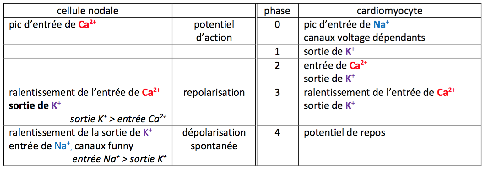

Ca ++ : Dépolarisation rapide (PA)
K+ : Repolarisation Dépolarisation
Mais le problème c'est ce tableau récap de la SDR 2014 :cute:
Ce tableau dit que le Ca++ participe à la repolarisation, alors qu'il ne participe qu'à la dépolarisation rapide ? :bashful:
Je voulais savoir du coup si les canaux Ca++ se fermaient au niveau du pic du PA ? :question:
Merci d'avance Bonne soirée ;)

Je pense que lorsqu'on dit que les canaux calcique participe à la repolarisation. Cela veut dire que sa fermeture entraine une baisse du flux calcique.
C'est le meme principe que pour les canaux potassique dans la depolarisation spontanée des cellules nodales :D
Voila à confirmer. Bonne journée :P

Je confirme la réponse de Rurumine !
En fait c'est le ralentissement de l'entrée du flux de Ça++ par rapport au flux de K+ qui sort de la cellule qui participe à la repolarisation.
Les canaux calciques ne se ferment pas brutalement au pic du PA, mais leur perméabilité devient de plus en plus moindre après lui.
C'est bon pour toi ? :soldier:

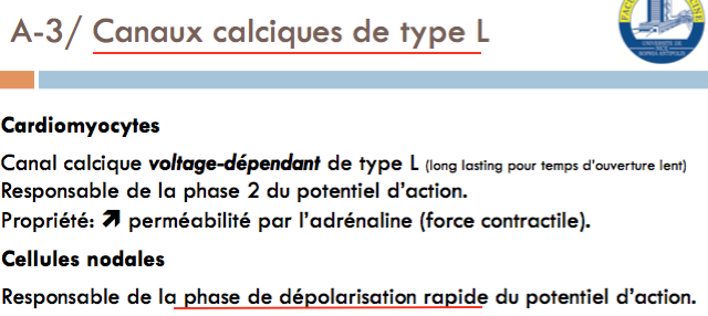

Ah ok merci beaucoup pour ta réponse, du coup pourquoi la tutrice de l'an dernier disait le contraire c'est un manque de précision du cours ou c'est une déduction ? :mrgreen:
Et dans la diapo #SupportOfficiel le prof parle seulement de la dépolarisation rapide pour les canaux calciques :desire:
Du coup si un QCM tombe là dessus je ne sais plus trop sur quoi me baser ? :cry:

Messagepar Nucléoline » 08 Avr 2016, 14:17
Elle ne dit pas le contraire, c'est juste que dans le cadre de la P1, tu dois retenir ++ que repolarisation --> canaux potassiques.
Donc dire que le Ca++ participe à la repolarisation c'est faux, c'est la fermeture des canaux Ca++ et la sortie massive de K+ qui la permet.
Mais tu comprends bien sans la fermeture des canaux Ça++ tu n'as pas de repolarisation :wink2:
Honnêtement ne va pas hercher 12h à 14h, retiens les grandes étapes qu'on vous demande pour la P1 :)
