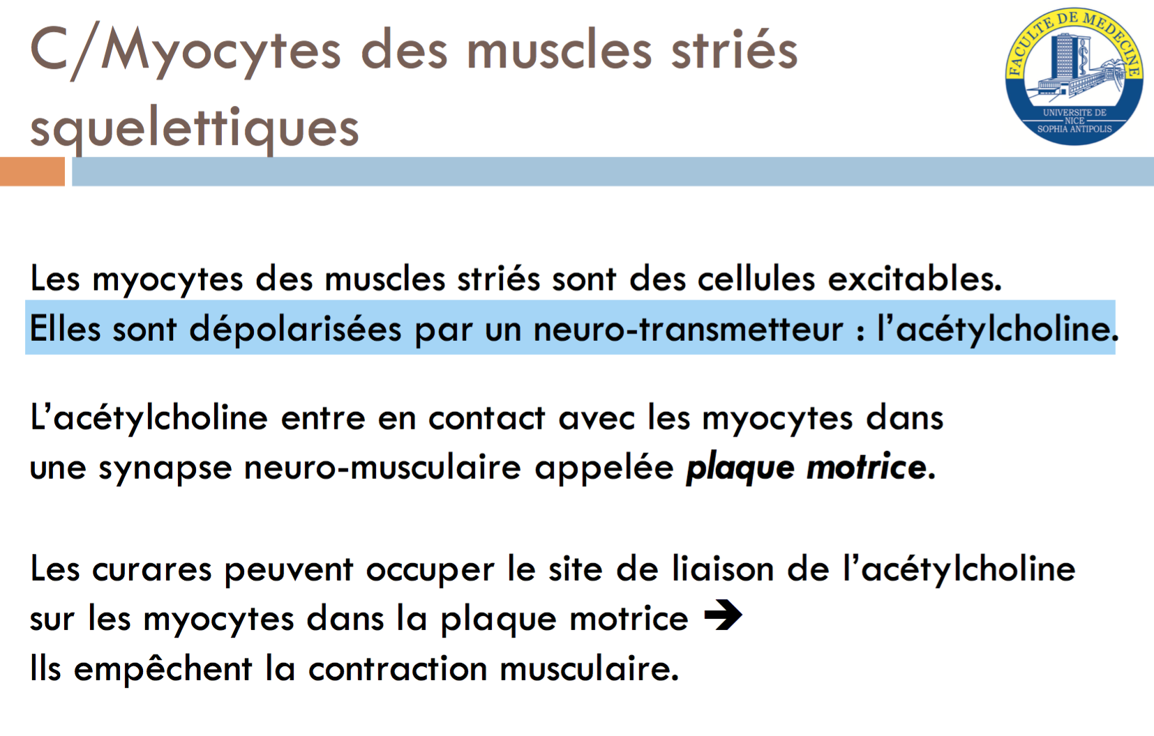

:arrow: Pour le QCM 16, voici la diapo du prof :

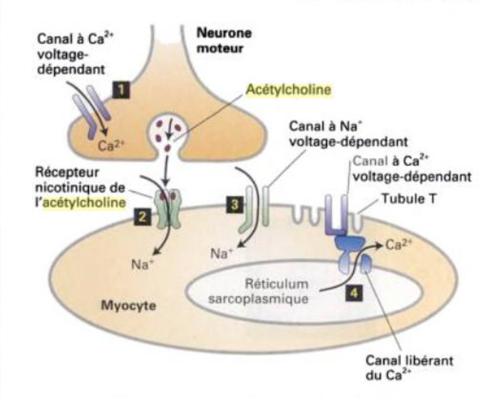

En fait l'acétylcholine agit au niveau des myocytes comme un neurotransmetteur au niveau de la fente synaptique.
Le mécanisme : :!: pas à savoir
L'acétylcholine va permettre l'entrée massive de Na+ dans le myocyte et ainsi entrainer sa dépolarisation.
