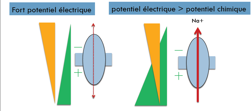

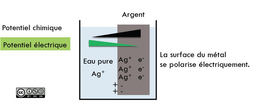

J'ai une petite question concernant l'orientation du potentiel électrique. :mrgreen:
Pour moi, il est orienté du + au - :)
C'est confirmé par ces 2 diapos par exemple:
On voit bien que le potentiel électrique (en vert) est plus élevé du côté + et moins élevé du côté -

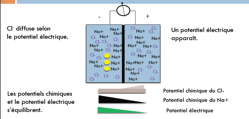

Je ne comprend pas pourquoi dans cette diapo de l'effet Donnan c'est l'inverse :crying:

Le potentiel électrique d'un ion va vers le côté de signe opposé. Dans les 2 diapos que j'ai mises pour illustrer, on a le Ag+ et le Na+. Le potentiel électrique va donc vers la charge (-) (donc du (+) vers le (-) car c'est des cations).
Pour l'effet Donnan, le prof parle peut être du potentiel électrique du chlore, ce qui expliquerait que ce soit dirigé du (-) vers le (+).
Cependant si c'est le cas, il n'a pas écrit qu'il considère le potentiel électrique du chlore :lol:
C'est la seule proposition potable que j'ai trouvée :lol:

triangle vert : tu as le Na+ qui diffuse de D à G (gradient chimique) ; les charges + attirent les charges - vers la G; Cl- va de G vers D (gradient électrique) ; un déplacement de charge "-" de G vers D, donc gradient électrique de G vers D. Triangle orienté vers la droite, potentiel électrique de G vers D.
J'ai un soucis avec la phrase en rouge :mrgreen: On nous dit que le Na+ va vers la gauche (le plasma) (c'est confirmé ici aussi viewtopic.php?f=500&t=54514&p=318934&hilit=effet+donnan#p318724)
Sauf que dans les 2 ronéos que l'on a (potentiel chimique et dosages) on nous dit que le Na+ a un gradient chimique favorable à son passage de G à D (donc il va vers le milieu interstitiel) et que cela va créer un potentiel électrique qui va faire que le Cl- va aller aussi vers le milieu interstitiel et donc création d'un potentiel chimique du Cl- etc...
J'ai juste besoin d'une petite confirmation (car c'est compliqué les solutions :lol: )
Le Na+ va diffuser vers le plasma. Cela va créer un potentiel chimique de la D vers la G (vers le milieu interstitiel) Mais le Na+ ne suivra pas ce potentiel chimique car il va être équilibré par le potentiel électrique: Cl- ira vers le milieu interstitiel (ce qui créera un potentiel chimique de Cl+ du milieu interstitiel vers le plasma) :victory:
