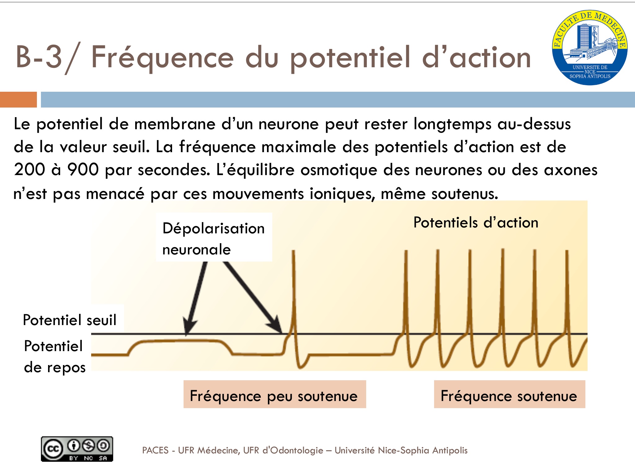

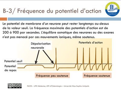

J'ai fait un qcm où l'item était "Le potentiel de membrane peut rester durablement au-dessus de la valeur seuil en cas de stimulation intense du neurone" compté faux.
Sauf que c'est ecrit texto dans la diapo :beat-up:
