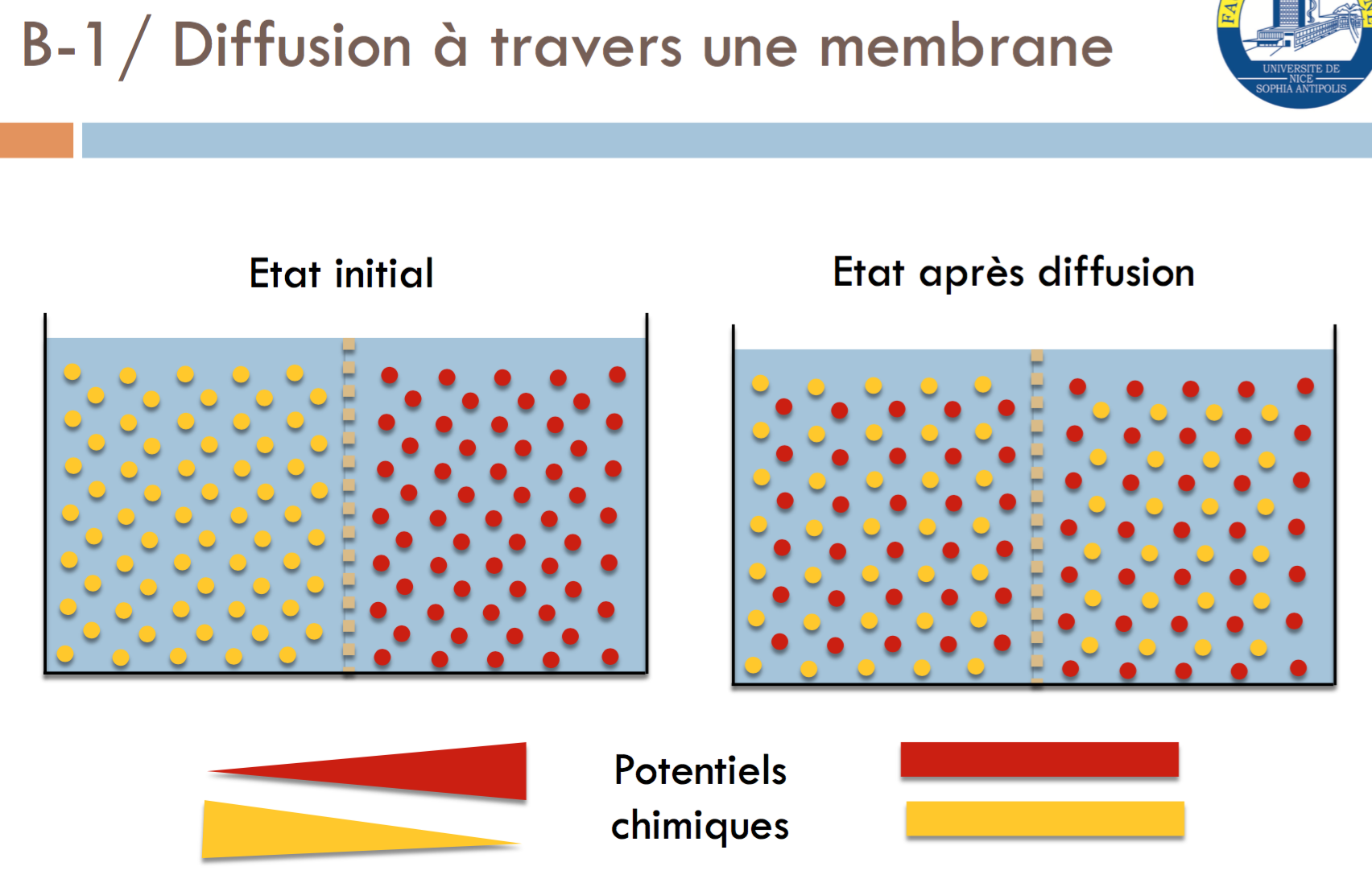

Dans la ronéo il est marqué dans la partie pour la dialyse que l'on va utiliser une membrane semi-perméable non-sélective, mais si je me souviens bien l'année dernière le prof nous avait dit qu'une membrane semi-perméable ou hémi-perméable était uniquement perméable au solvant donc ici l'eau du coup est-ce qu'il s'agit d'une erreur et il serait plus juste de marquer simplement une membrane non-sélective pour laisser passer les deux osmoles ou est-ce que j'ai appris une mauvaise définition pour le CC de l'année dernière ? :mrgreen:
Merci :soldier:

Une membrane hémi-perméable est une membrane ne laissant passer que le solvant et pas les solutés.
Du coup quand le prof parle de la situation suivante, c'est une erreur dans la ronéo, il s'agit ici d'une membrane non sélective mais elle n'est pas hémi-perméable puisque les solutés la traversent. Je le rajoute aux errata :wink2:
