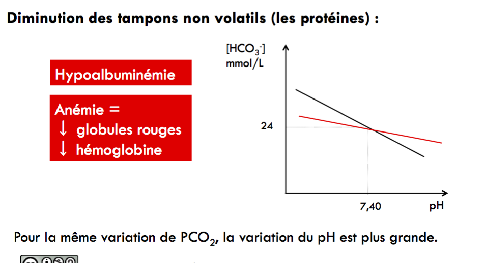

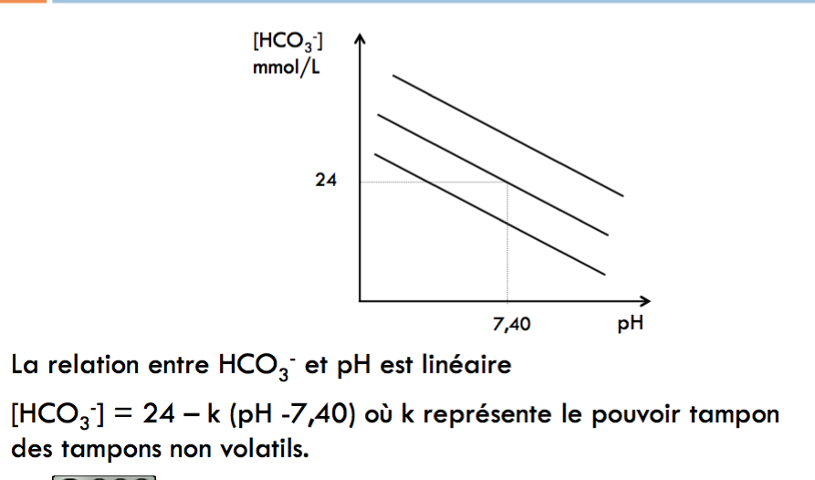

Pour faire simple : Pouvez vous m'expliquer ces deux diapos s'il vous plait :crying:
Je ne vois pas le rapport des tampons non volatiles alors qu'on parle prend le HCO3- qui est un tampon volatile...
Merci :in-love: :kiss:

Alors en faite ici on met en évidence expérimentalement que si on se place dans un milieu fermé, la relation entre la bicarbonatémie et le PH est linéaire
:arrow: Dans ta première diapo tu vois bien que tu as une droite linéaire qui relie ces deux paramètres lorsque l'on considère les tampons fixes
:arrow: En cas d'Hypoalbuminémie ou anémie tu vas avoir une diminution de l'hémoglobine ou des protéines qui sont tous les deux des tampons fixes !
:arrow: Le coefficient directeur de ta droite va alors changer et donc tu vois que tu as une diminution de l'efficacité des tampons fixes
C'est mieux ? :soldier:

FlowD a écrit::arrow: Dans ta première diapo tu vois bien que tu as une droite linéaire qui relie ces deux paramètres lorsque l'on considère les tampons fixes
:arrow: Le coefficient directeur de ta droite va alors changer et donc tu vois que tu as une diminution de l'efficacité des tampons fixes:
Merci beaucoup pour l'explication c'est parfaitement compris sur ce point :waving:
FlowD a écrit:Alors en faite ici on met en évidence expérimentalement que si on se place dans un milieu fermé, la relation entre la bicarbonatémie et le PH est linéaire
En fait je vois pas le rapport avec la bicarbonatémie...
Vraiment désolé :disapointed:
pipoudii
Messages: 1677
Re: Etude du pouvoir tampon de l'organisme en milieu fermé
Messagepar FlowD » 11 Mar 2016, 16:46
Alors en faite quand on se place en milieu fermé on regarde la relation entre la bicarbonatémie et le PH !
Cette relation ne sera pas la même en milieu ouvert !
On suppose que tous les tampons fixes vont avoir la même relation que le bicarbonate en milieu fermé :)
Le diagramme de Davenport est une modélisation un peu fausse qui n'est pas vraiment utilisée en pratique ! Ici c'est vraiment pour expliquer que le bicarbonate a un pouvoir tampon maximal en milieu ouvert !
Ne te prend pas la tête avec ça c'est vraiment à but explicatif :)
