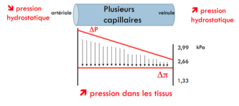

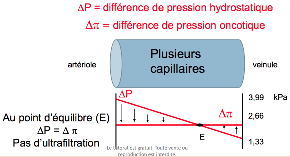

Dans le texte on nous dit que "La diminution du débit sanguin entraîne une baisse de la pression hydrostatique" seulement, plus loin il est noté que le gradient de pression hydrostatique est plus élevé, or je veux bien qu'il soit plus élevé au niveau veineux (car la pression augmente dans les veines), mais est-ce qu'elle ne diminue pas au niveau artériel ?
Du coup je ne comprends pas le schéma en dessous, parce que les variations de pression, si on en croit la relation de Starling, devraient donner l'inverse pour la droite de ∆P.
Merci d'avance pour la réponse :)

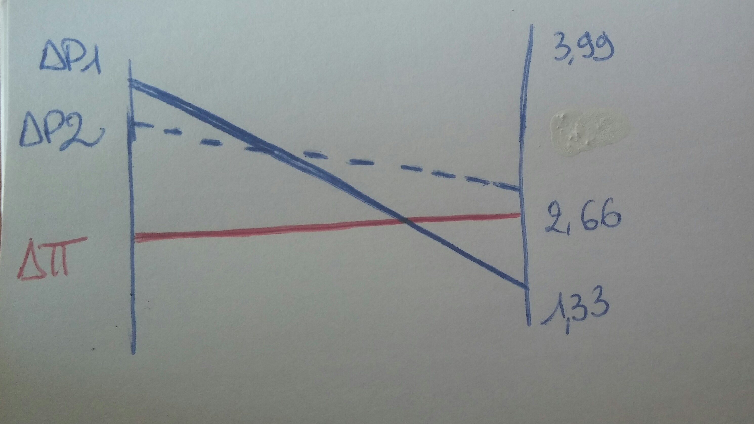

Alors dans la situation physiologique ça donne ça :
:arrow: Au pôle artériel tu as de l'ultrafiltration vers le milieu interstitiel (flux nutritif) et au pôle veineux tu as de la réabsorption (flux épuratif)
:arrow: Tu vois bien que tu as une diminution de la pression hydrostatique du pôle artériel au pôle veineux de telle sorte de la pression oncotique devient supérieure à la pression hydrostatique au pôle veineux
Maintenant on se met dans le cas de l'insuffisance cardiaque :
:arrow: Tu as une diminution de la pression hydrostatique au pôle artériel = inférieur à une pression hydrostatique normale mais qui reste toujours supérieure à la pression hydrostatique veineuse
:arrow: Tu as une augmentation de la pression hydrostatique au pôle veineux qui reste supérieure à la pression oncotique à cause des phénomènes de stagnation provoqués par la défaillance de la pompe cardiaque
Concrètement ton coeur pompe assez pour envoyer dans les artères mais la diminution de la pression hydrostatique artérielle provoque une stagnation des liquides dans les veines car le fluide ne possède plus assez d'énergie pour s'écouler correctement => Oedemes
C'est mieux ? :soldier:

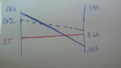

Messagepar pipoudii » 24 Mar 2016, 14:32
Désolé, ça ne l'ai pas pour moi :confused:
Pour moi on est plus dans cette configuration :
Du coup je comprends toujours pas :sidefrown:

Salut! Moi aussi j'ai un soucis avec ça
Je vois pas pourquoi la pression hydrostatique diminue au niveau artériel étant donné que sur la courbe on voit bien que les valeurs ont augmenté par rapport à la situation normale :question:

Messagepar FlowD » 27 Mar 2016, 16:15
Oui vous avez raison je pense que c'est les valeurs de pression qui ne vont pas .. Par contre les droites sont bonnes !
Je le met dans les questions pour le professeur mais en tout cas retenez ce que je vous ait dit sans regarder les valeurs de pression :)
