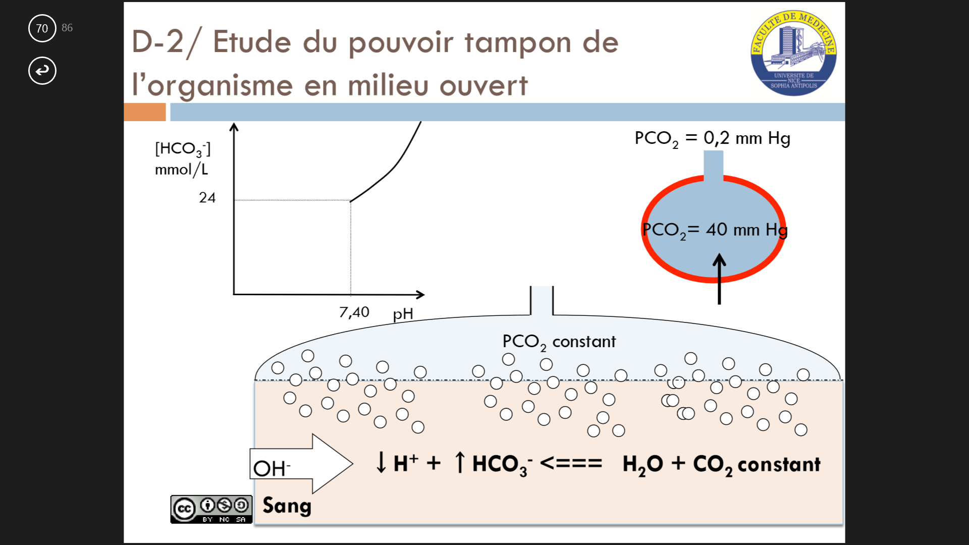

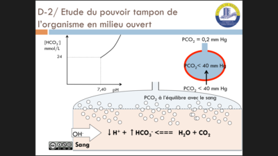

Il y a un petit truc que je ne comprends pas dans la ronép 13, page 17 : on est en milieu ouvert, on ajoute de la soude. On utilise le pouvoir tampon des tampons ouverts.
La PCO2 est supposée s'équilibrer et ne pas être modifiée (version de l'année dernière).
Sauf que là, le prof nous dit que la PCO2 du sang a diminué, ce qui diminue celle dans l'air alvéolaire, mais il ne parle pas d'un rééquilibre quelconque ... Du coup est ce que c'est un oubli età la fin on a bien PCO2 et CO2 constant ? Ou alors il a changé sa version et si qqun veut bien m'expliquer pourquoi .... :crying:
Merci d'avance :)
2015
2016

Alors tu sais que la pression partielle de CO2 du milieu alvéolaire est en équilibre avec le milieu sanguin.
Dans cet exemple, l'ajout de soude va provoquer un déplacement de l'équilibre vers la création de bicarbonates et H+ car les H+ sont largement consommés par la base forme OH-.
:arrow: Tu vas alors avoir une diminution du CO2 dans ton milieu car il est utilisé pour recréer des H+ et des bicarbonates
:arrow: La concentration de CO2 alvéolaire étant en équilibre avec celle du sang, tu vas avoir au final une diminution de la PCO2 alvéolaire qui est le résultat de la baisse de PCO2 sanguine.
Ce qui a changé par rapport à l'année dernière c'est que cette fois ci le prof a parlé de la diminution de la PCO2 sanguine qui est le résultat de la réaction catalysée par l'anhydrase carbonique !

Mais du coup quand on a l'exemple avec l'ajout de H+, on a aussi changement (ici augmentation) de la PCO2 sanguine qui est le résultat de la réaction catalysée par l'anhydrase carbonique ! Et pourtant la PCO2 de l'air alvéolaire est toujours identique... justement pour montrer le but du milieu ouvert qui amène à des courbes isobares. Du coup avec son exemple on a plus une courbe isobare.....

Alors franchement c'est des exemples et on sait pas vraiment à quel moment de la réaction de l'organisme ils sont pris !
Dans un premier temps tu auras une augmentation de la PCO2 alvéolaire concomitante à l'augmentation de la PCO2 sanguine PUIS réaction de l'organisme en hyperventilant qui va faire diminuer la PCO2 alvéolaire pour augmenter l'épuration du C02.
Honnêtement c'est pour illustrer le cours rien de plus donc faut pas se prendre la tête la dessus c'est pas constructif :)
Retiens tout ce que je t'ai dit et pour le concours ça sera parfait !
