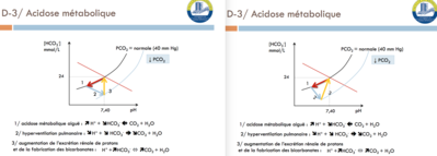

Bonjour :D
Alors en comparant les diapos de cette année et celles de l'an dernier, j'ai remarqué une différence au niveau du diagramme de davenport pour l'acidose métabolique : (2015 à gauche et 2016 à droite) :cute:
En fait quand on regarde la flèche 2 (bleue ciel), celle qui change de courbe isobare parce que les poumons ont compensé en hyperventilant = baisse de PCO2, la flèche de l'an dernier et celle d'il y'a 2 ans aussi suivait la courbe des tampons fixes pour que la flèche 3 revienne au point d'origine par pH = 7,4, mais cette année elle part d'un pH acide pour arriver à pH moins acide, et la flèche 3 n'est plus à pH = 7,4 elle est à un pH encore acide pour ensuite remonter à pH = 7,4 :desire: (désolé pour le pavé c'est dur à expliquer sur un post)
En fait à mon avis le prof a corrigé son diagramme au niveau de la flèche 2 pour que la flèche 3 soit en "acidose" le temps qu'elle revienne à pH = 7,4 grâce aux reins c'est ça ? :in-love:
Merci d'avance Bonne aprem ;)

Tu as de très bons yeux, je n'avais même pas remarqué ce tout petit détail :glasses-nerdy:
Mais oui tu as raison, en fait la compensation pulmonaire va faire augmenter petit à petit le pH, puis l'augmentation de l'excrétion rénale de protons et de la fabrication de bicarbonates finit le boulot et met un point final au désordre métabolique en le résorbant totalement (hausse du pH et des bicarbonates sur le diagramme) :wink2:
C'est chouette non ? :in-love:
Bonne fin d'après-midi <3

Coucou Nucléoline :D
Ahaha en fait je cherche les différences entre les polys des années précédentes, au cas où si le prof change une diapo c'est peut être un signe :angel:
Ah ok tout est bon merci beaucoup :coeur:
