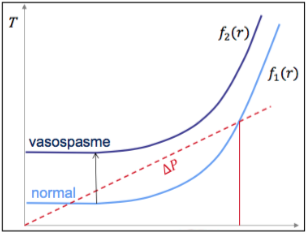

cet item "Le tonus vasomoteur appliqué par les muscles de la paroi des vaisseaux permet une régulation vasomotrice du
rayon des vaisseaux" est compté vrai.. Dans la diapo du prof on dit que le rayon est indépendant du tonus vasomoteur..
Donc j'aurais dit que cet item est faux, vous en pensez quoi?

Alors non c'est bien vrai mais seulement dans les vaisseaux musculo-élastiques !
Capture d’écran 2016-01-30 à 13.27.49.png (30.98 Kio) Vu 166 fois
Tu vois ici que quand tu as un vasospasme = augmentation du tonus vasomoteur, tu n'auras plus de rayon d'équilibre donc en faite tu vas collaber ton vaisseau par exemple quand tu as une rupture d'anévrisme pour arrêter le saignement !
Tu verras l'année prochaine que tu as certains organes, qui, grâce aux parois musculaires des vaisseaux sont capables d'adapter le débit de perfusion en faisant varier le rayon du vaisseau (donc en modifiant la section) en fonction de leurs besoins :)
