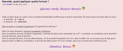

Il faut faire attention parce qu'il y a 2 formules pdv/n et 4pQ/pi.dn
n : viscosité
L'an dernier les tutrices avaient demandé et le prof avait confirmé que si d augmentait,le nombre de Reynolds diminuait et ça doit marcher inversement
Et aussi une diminution du diamètre entraîne une cause lésionnelle avec par exemple une sténose valvulaire et il y aurait donc un souffle cardiaque et donc augmentation du nombre de reynolds :)

Je me suis dit que peut-être ça marche car si d diminue alors la vitesse augmente, donc au final même si Re=pdv/n, le nb de reynolds augmente quand même ?

Messagepar FlowD » 10 Fév 2016, 11:53
Coucou, je savais que ça allait poser problème un moment dans l'année je te met donc une capture d'écran de la réponse de l'année dernière :)
C'est mieux ? :soldier:
