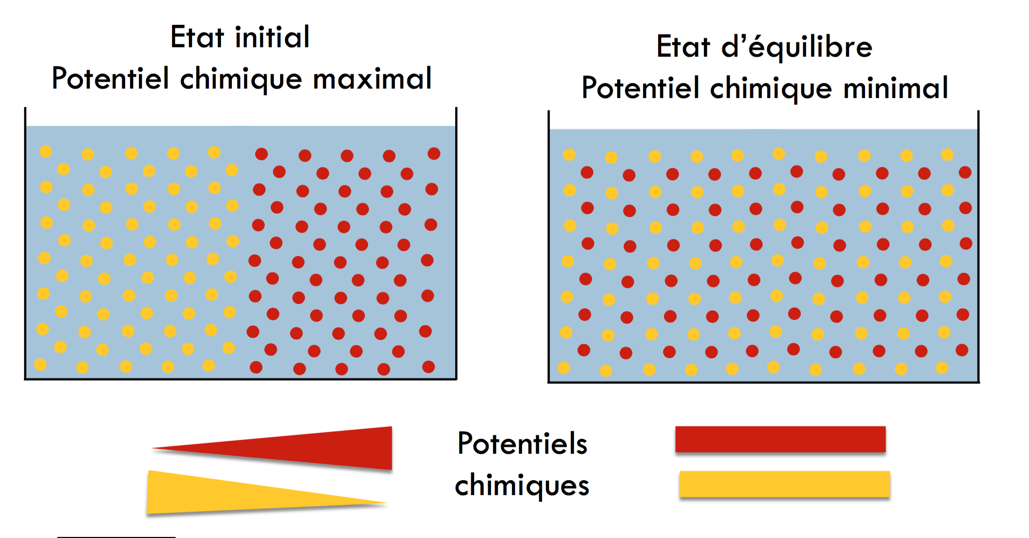

Salut pour l'item C
Pour moi c'est faux le potentiel chimique à l'équilibre n'est pas minimal car il doit s'équilibrer avec le potentiel électrique..
D'après ce que j'avais compris on a un juste milieu entre potentiel électrique et chimique donc il n'est pas minimal à l'équilibre
C'est juste?
Merci :)

Le potentiel chimique a l'équilibre est bien minimal en effet le potentiel chimique est maximal quand par exemple tu as toutes les particules concentrée dans une zone de l'espace de ta cuve de liquide et ensuite quand ces molécules vont diffuser elles vont s'équilibrer et tu auras la même concentration chimique et vu que tout est homogénement réparti tu n'as plus un potentiel chimique fort d'un côté et un potentiel chimique faible comme au tout début mais tu as un potentiel chimique identique de partout donc il est devenu minimal en terme de répartition :)
Sur les schéma du prof ça correspond au trait plat dans la catégorie "potentiel chimique" :) L'histoire du potentiel électrique n'interviendrait que si tu avais des charges dans ton histoire ce qui fait que tu pourrais utiliser l'expression de Nerst :)

Je confirme la réponse de Zork ! Je rajoute la diapo en question :wink2:

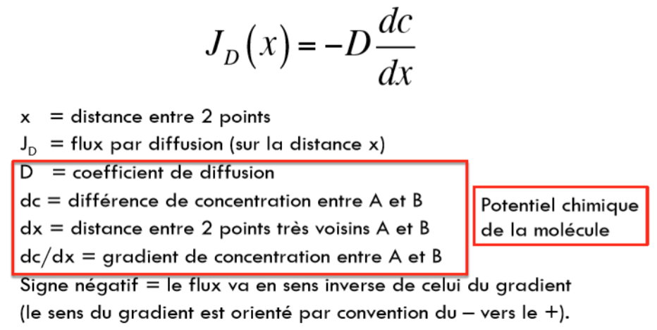

Et si l'item avait été "A l'état d'équilibre, le potentiel chimique est nul" il aurait fallu le compter faux ? :)

Tu vois bien sur la diapo que j'ai mise plus haut que le potentiel chimique peut être maximal, lorsque les osmoles sont très concentrées d'un côté de la membrane ! :)

Je pense que c'est faux de dire le potentiel chimique est nul à l'état d'équilibre, puisque selon la formule suivante, si le potentiel chimique est nul, ainsi le flux diffusif serait nul également. Or dans l'organisme rien n'est figé, il y a toujours des mouvements dans les 2 sens, même à l'équilibre!
De toute façon il ne faut pas trop se prendre la tête avec ça, le prof utilise les termes de minimal/maximal et ne piégera sur les mots :wink2:
C'est bon ? :soldier:
