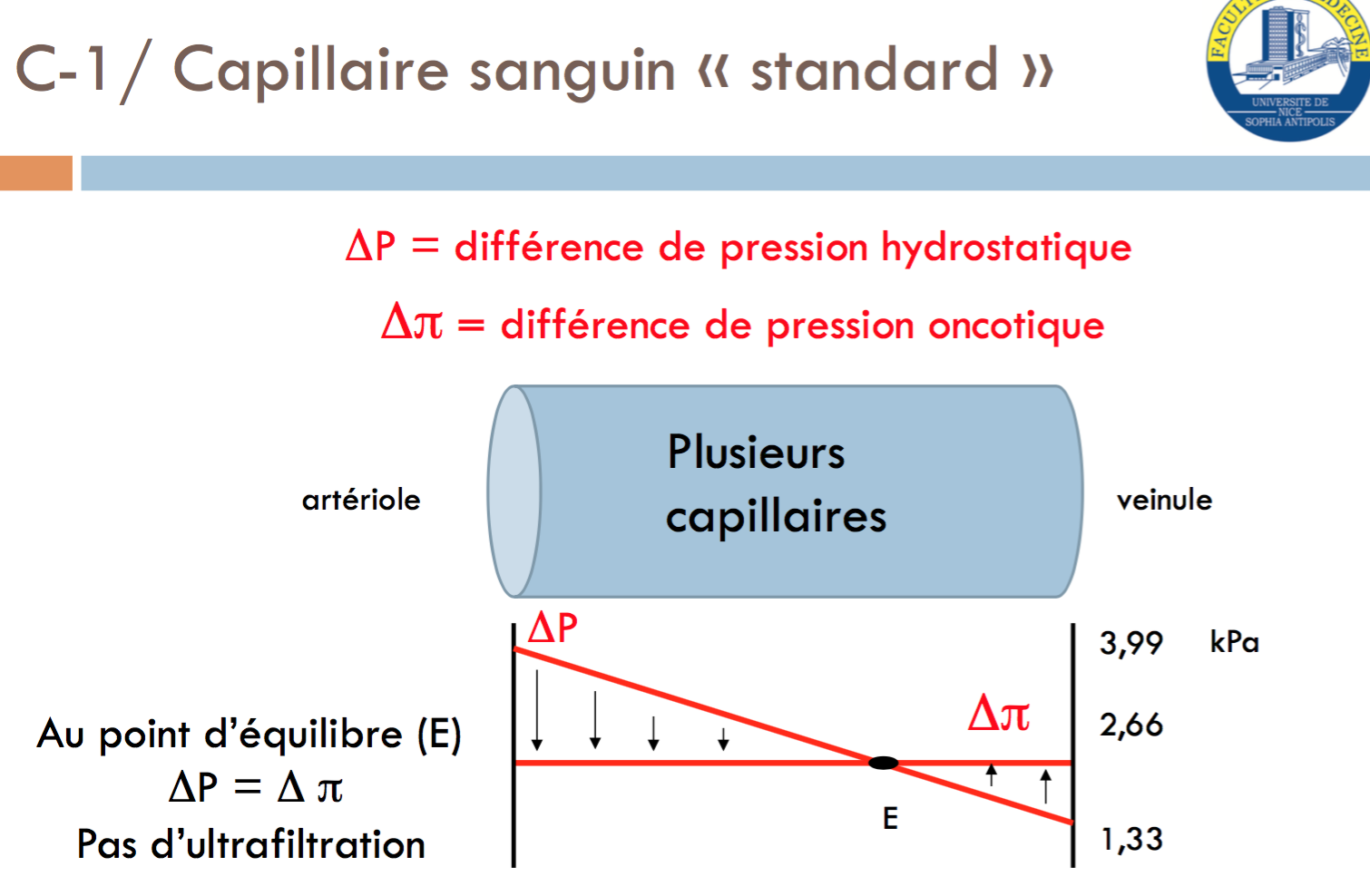

Alors déjà, petit rappel, pour un capillaire standard tu as :

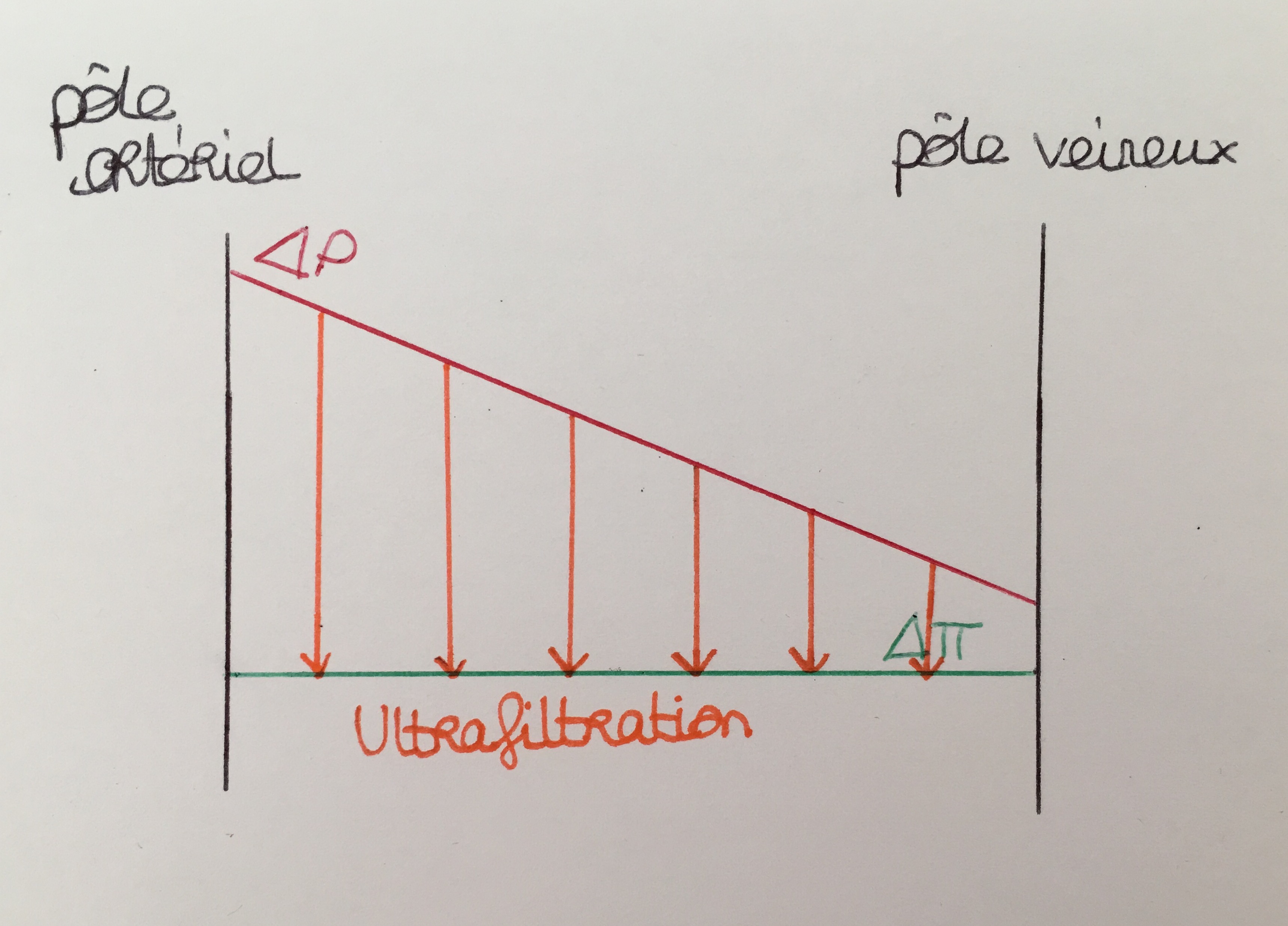

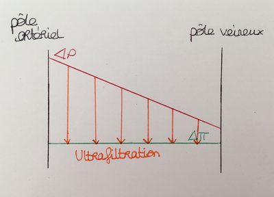

Dans le cas où la pression hydrostatique dépasse complètement la pression oncotique, tu as :
Tu n'auras ici que de l'ultrafiltration, donc une fuite de liquide du plasma vers l'interstitium, ce qui va entrainer la formation d'oedèmes (=accumulation de liquide extracellulaire, présence en excès de plasma dans les tissus interstitiels).
