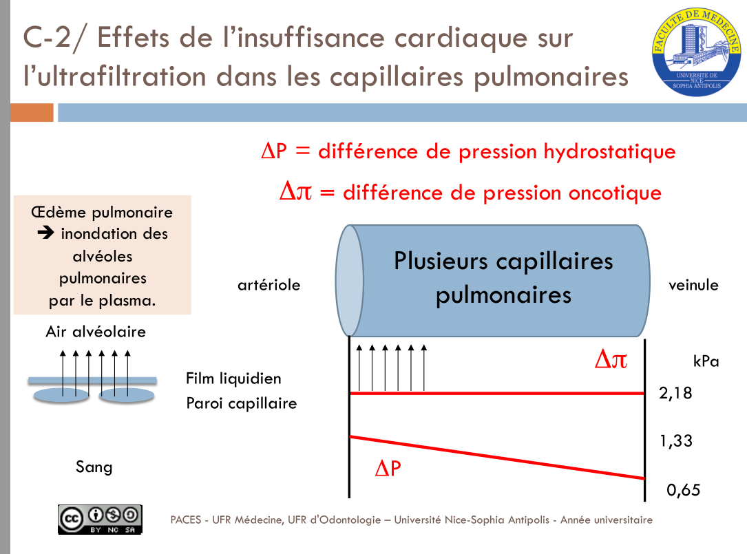

Petit problème avec cet annatut' :
QCM 18 : Un patient se présente aux urgences avec de grosses difficultés respiratoires (=dyspnée), votre super
tutrice Valentine lui fait un ECG et une radio des poumons. Suite à l’ECG elle lui fait aussi une échographie
cardiaque. L’échographie révèle une sévère insuffisance cardiaque gauche. A votre avis :
A) Sur la radio, on pourra voir qu’il a du liquide dans les poumons
B) Son problème cardiaque est la cause de sa dyspnée
C) La pression hydrostatique intra-capillaire dans ses poumons a dépassé la pression oncotique intra-capillaire,
entrainant un phénomène d’ultrafiltration
D) Le débit lymphatique de ce patient est augmenté
E) Aucune de ces réponses n’est correcte
Questions :
Item C compté vrai : je comprends pas très bien parce que cette diapo semble dire le contraire on voit bien que la pression hydrostatique est en dessous de la pression oncotique :
Merci ! :)

C'est une erreur du diapo ! L'an dernier c'était aussi le cas
Dans une situation physiologique,la pression oncotique est supérieure à l'hydrostatique dans les poumons pour éviter l'ultrafiltration du plasma,du sang vers les alvéoles pulmonaires
Dans le cas d'une insuffisance cardiaque ou hépatique (hypoalbuminémie),la pression hydrostatique sera supérieure à la pression oncotique et au niveau pulmonaire c'est pathologique !!
On se retrouve avec un oedème aigu du poumon d'où une dyspnée

Ah ben évidemment tout devient logique maintenant ! :lol:
j'attends qu'un tuteur passe pour confirmer l'erreur de diapo quand même! Mais pourquoi il l'a pas corrigé ? Personne lui a fait remarquer ?
Merci beaucoup à toi ! :)

Messagepar Socca » 20 Fév 2016, 23:13
viewtopic.php?f=577&t=55698
Tiens au niveau "Potentiels chimiques, diffusion et convection"

Ah ouais! exact, merci encore ! :)
