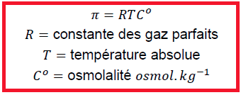

:arrow: Pour deux solutions séparés par une membrane hémi perméable, la pression osmotique s'exprime en fonction de la température :
Capture d’écran 2016-02-24 à 09.29.12.png (19.19 Kio) Vu 335 fois
:arrow: Une membrane hémiperméable ne laisse passer que le solvant, toutes les osmoles deviennent efficaces et exercent une pression osmotique. Les osmoles ne peuvent pas diffuser librement.
C'est mieux ? :soldier:

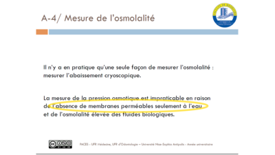

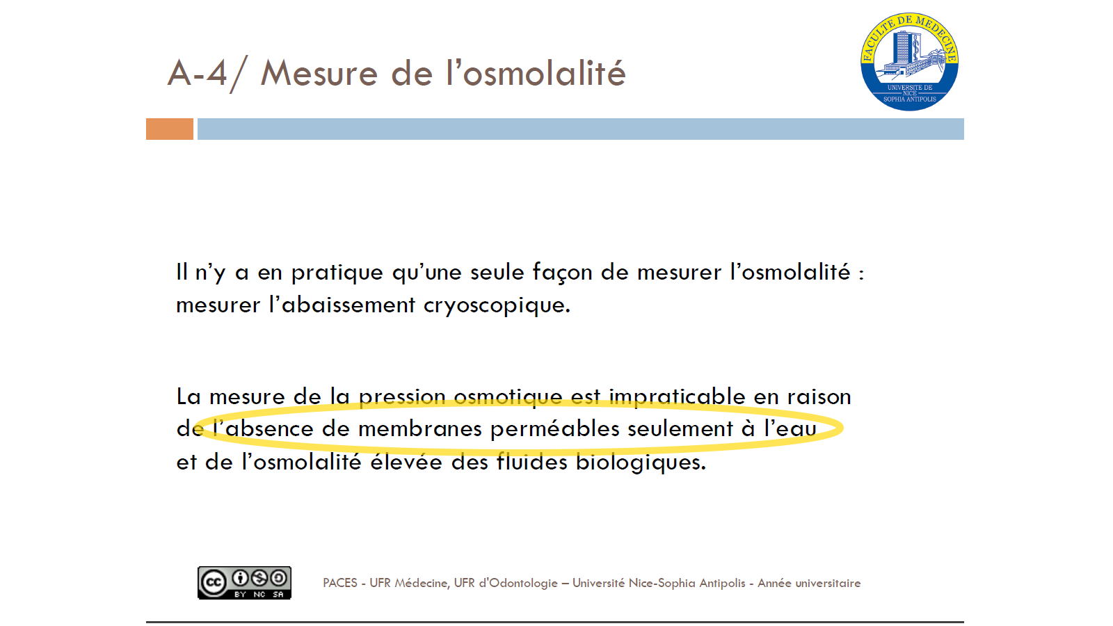

D'après la diapo du prof, il n'existe pas de membrane uniquement perméable a l'eau (solvant).
En prenant en compte ce paramètre, l'item est bien faux n'est ce pas ?
Après, si c'est seulement un exercice de pensé je suis d'accord, je pense juste qu'il faudrait le préciser dans l'énoncé, car l'item devient ambiguë :curl-lip:

Messagepar FlowD » 24 Fév 2016, 19:40
Le QCM 17 est un QCM de biophysique des solutions ! Même si il avait été en physiologie il aurait été juste !
C'était du théorique mais il n'y avait aucunement besoin de précisions !
Si j'avais voulu vous piéger je vous aurait demandé si dans la vie réelle une membrane comme ça est utilisable
