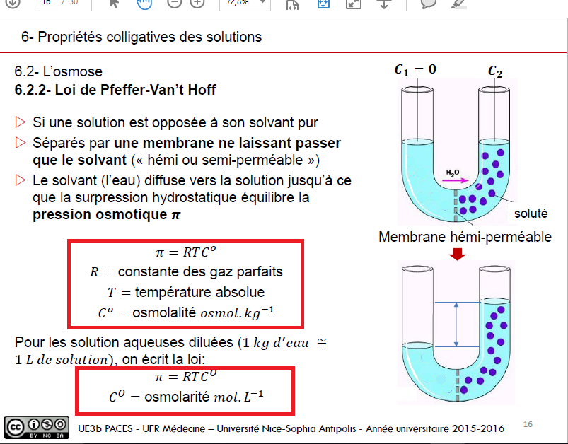

Il y a un problème au niveau de ce qcm :
Le prof donne les 2 versions et jamais dans l'énoncé de l'item on ne fait la distinction
De +, on a la démonstration qui montre bien PV=nRT P=nRT/V et n/V c'est l'osmolaRité
Une double correction est à envisager je pense

Alors non pas de double correction à envisager ;)
A partir du moment ou une des formules est avec l'osmolalité, l'item est bien vrai. Un item de ce type ne sera pas à compter faux le jour du concours :)
Il est plus judicieux d'utiliser l'osmolarité je te l'accorde mais puisque le prof utilise aussi l'osmolalité pour la pression osmotique cela rend l'item juste
Bonne journée :)

Messagepar FlowD » 24 Fév 2016, 11:53
Mettre l'un ou l'autre l'item reste juste !
Je comprend mais au moins si ça tombe au concours vous le compterez juste quand même :)
