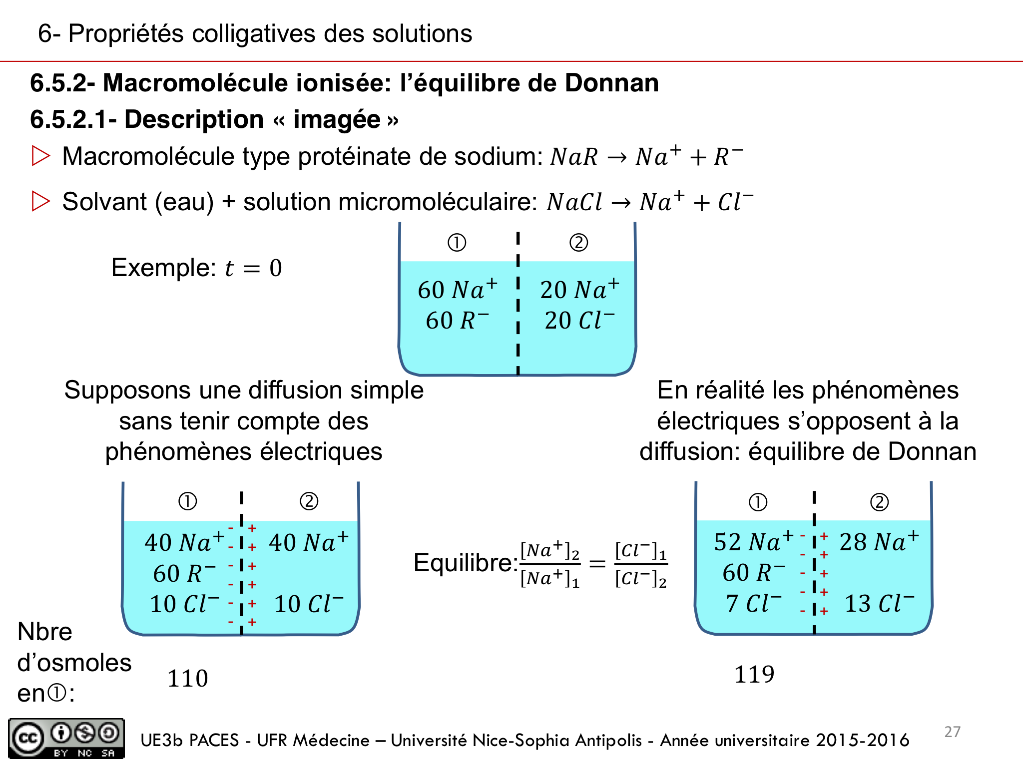

"Concernant l'équilibre de Donnan, donnez les vraies:
l'item D : à l'équilibre, le rapport des concentrations des ions diffusibles de part et d'autre de la membrane est tel qu'il est égale pour chaque ion"
est compté juste,
mais je ne comprends pas pourquoi: normalement, il y a une asymétrie de la répartition des ions une fois l'équilibre atteint non ?
merci !

Il y a bien une asymétrie de répartition des ions diffusibles de part et d'autre de la membrane du fait des espèces non diffusibles (protéines) cependant le rapport de la concentration de part et d'autres de la membrane est bien égal à l'équilibre :glasses-nerdy:
Regarde, je te joint l'image du cours qui explique cet item, avec "Équilibre =..."
Tu vois ce que je veux dire? :question:
Bonne soirée :kiss: :blowkiss: :go-away:

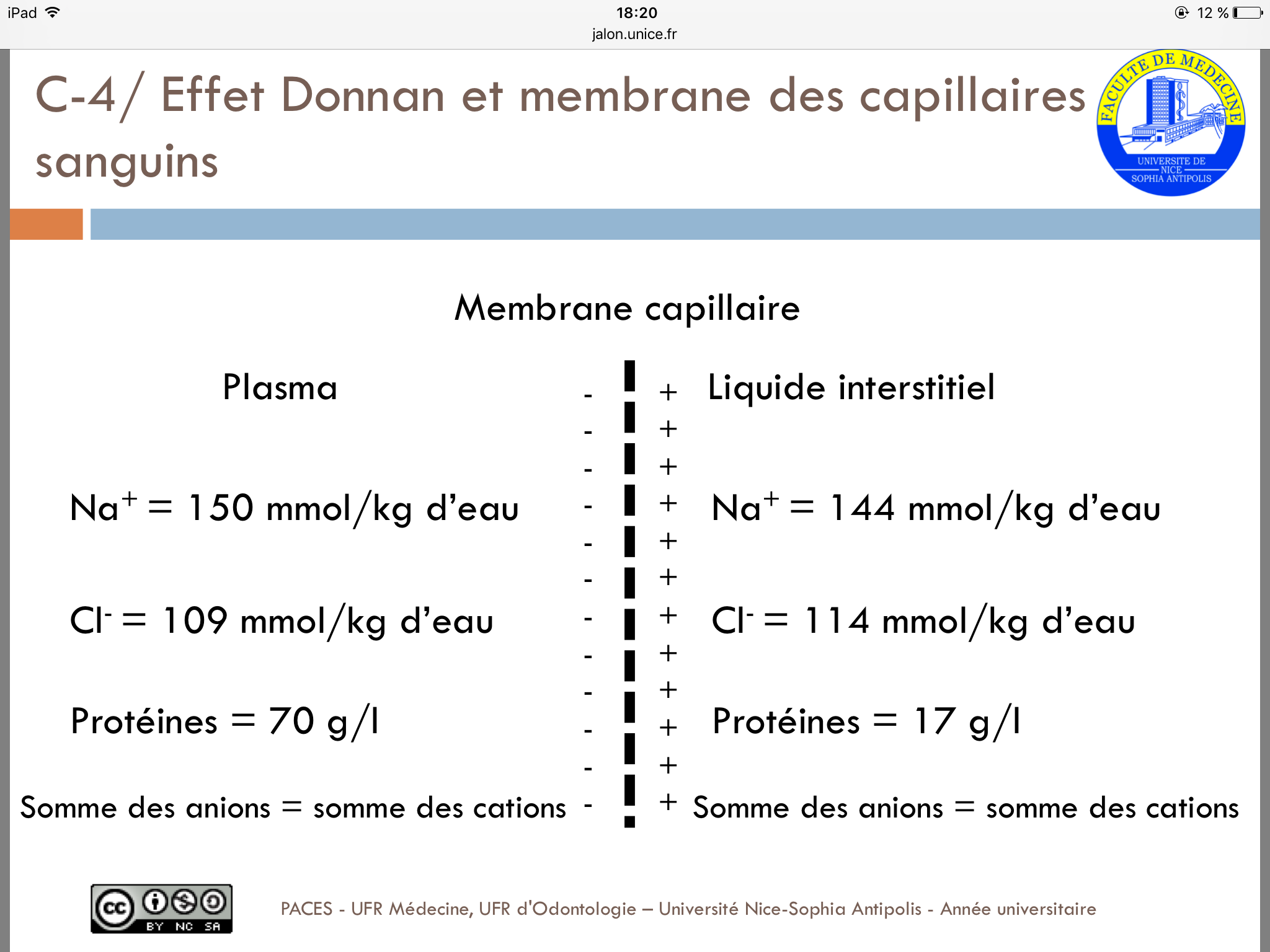

est ce que c'est pour ça qu'on dit que les milieux sont électronégativement neutres ?
même si il y a une asymétrie de répartition, tout est équilibré ?

Alors attention, je crois qu'on dit que les milieux sont électriquement neutre car la somme d'anions et de cations s'équilibrent de part et d'autre de la membrane (si je ne dis pas de bêtises :shame: )
Diapo à l'appuie :
C'est mieux? :embarrassed:
