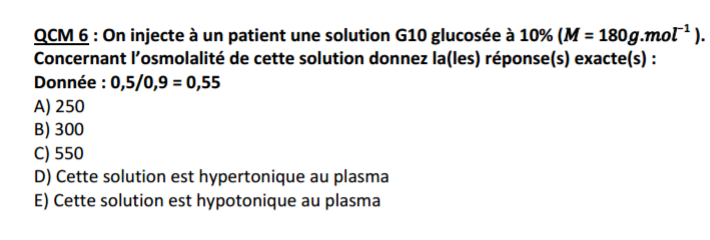

Je vous met le QCM:
Alors j'ai un soucis avec l'item E, j'ai fait mon calcul j'ai trouvé la bonne valeur pas de soucis, et puis je me suis dis puisque le glucose n'est pas une osmole efficace la solution ne peut être ni hypertonique ni hypotonique au plasma, du coup j'ai laissé que C. Mais la correction dit que c'est une solution hypotonique au plasma. Du coup je me demande: est ce que quand on vois une solution avec du glucose on en conclut que c'est forcément hypotonique au plasma?
J'espère quela question est compréhensible 0_o
Merci bonne journée :D

En fait je viens de voir ca :arrow: http://www.carabinsnicois.fr/phpbb/viewtopic.php?f=744&t=80083&p=438419&
Du coup apparemment oui le glucose est forcément hypotonique au plasma :)
