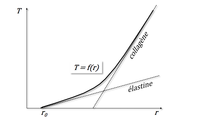

J'ai compté cette item faux car pour moi que l'on augmente le taux de fibres de collagène ou qu'il diminue on aura pas de risque d'occlusion mais juste un rayon plus petit.
Le collagène représente la deuxième partie de la courbe et les fibres élastiques la première, donc si la le taux de fibre de collagène augmente la courbe aura une pente plus forte (dans sa deuxième partie).
Il me semble que : le taux (donc un %) de fibres de collagène augmente au profit de celui des fibres élastique et musculaire, donc une courbe plus aplati au début et un tonus vasomoteur plus bas, sachant que deltaP reste inchangé, je ne vois pas comment on pourrait obtenir une occlusion

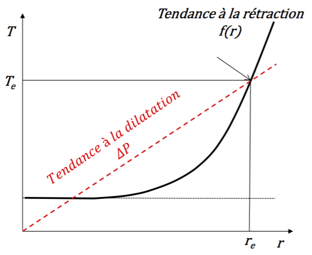

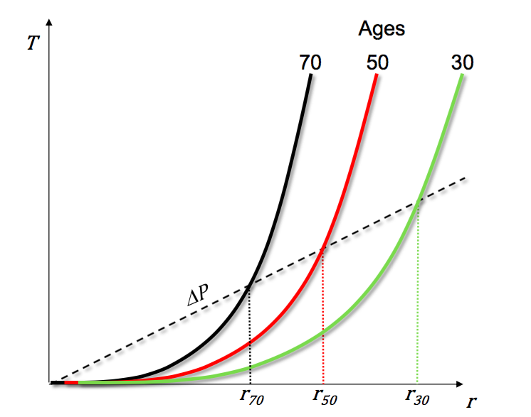

Quand tu augmentes la composante collagène au dépend de la composante élastique, tu as effectivement un rayon d'équilibre plus petit car les fibres sont moins compliantes.
Ainsi, ce rayon plus petit explique une augmentation du risque d'occlusion par exemple lors d'une baisse de tension artérielle :)

Messagepar Glucagon » 02 Mai 2016, 10:40
Je l'avais pas vu comme ça, je pense avoir compris merci :D
Je voudrais juste une petite confirmation :angel:
1) Donc on doit retenir que:
- si collagène augmente risque d'occlusion augmente
- si collagène diminue risque d'occlusion absent
- si élastine augmente risque d'occlusion absent
- si élastine diminue risque d'occlusion augmente
2) Du coup si dans l'énoncé ou l'item on est dans un cas ou il est précisé qu'il n'y a pas de changement de la pression artériel, on considère toujours qu'il y a un risque d'occlusion ?
Merci beaucoup :)
