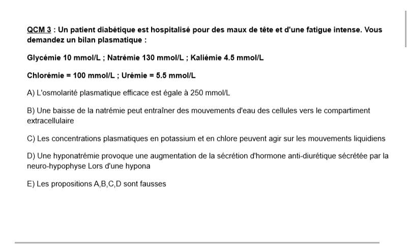

Au niveau de l'item C de ce qcm, que peut-on en penser ?
Il est compté faux parce que ce ne sont pas des osomoles efficaces ce qui me semble logique mais la réponse de Favre me met un doute...
Merci et bonne journée

L'organisme est composé en très grande majorité de membranes sélectives, or dans ses réponses le prof a mentionné les membranes non sélectives
Du coup pour ton item si on considère qu'on se trouve dans un organismes avec +++ membranes sélectives, le potassium et chlore n'entrainent pas de mouvements liquidiens car avec ce type de membrane seules les osmoles efficaces entrainent des mouvements liquidiens
(contrairement aux membranes non sélectives où là ton item aurait été vrai puisque tout passe (osmoles & eau) et avec ce type de membrane on s'en fou un peu que ce soit efficace ou pas je pense)

Ouais c'est bien ça
