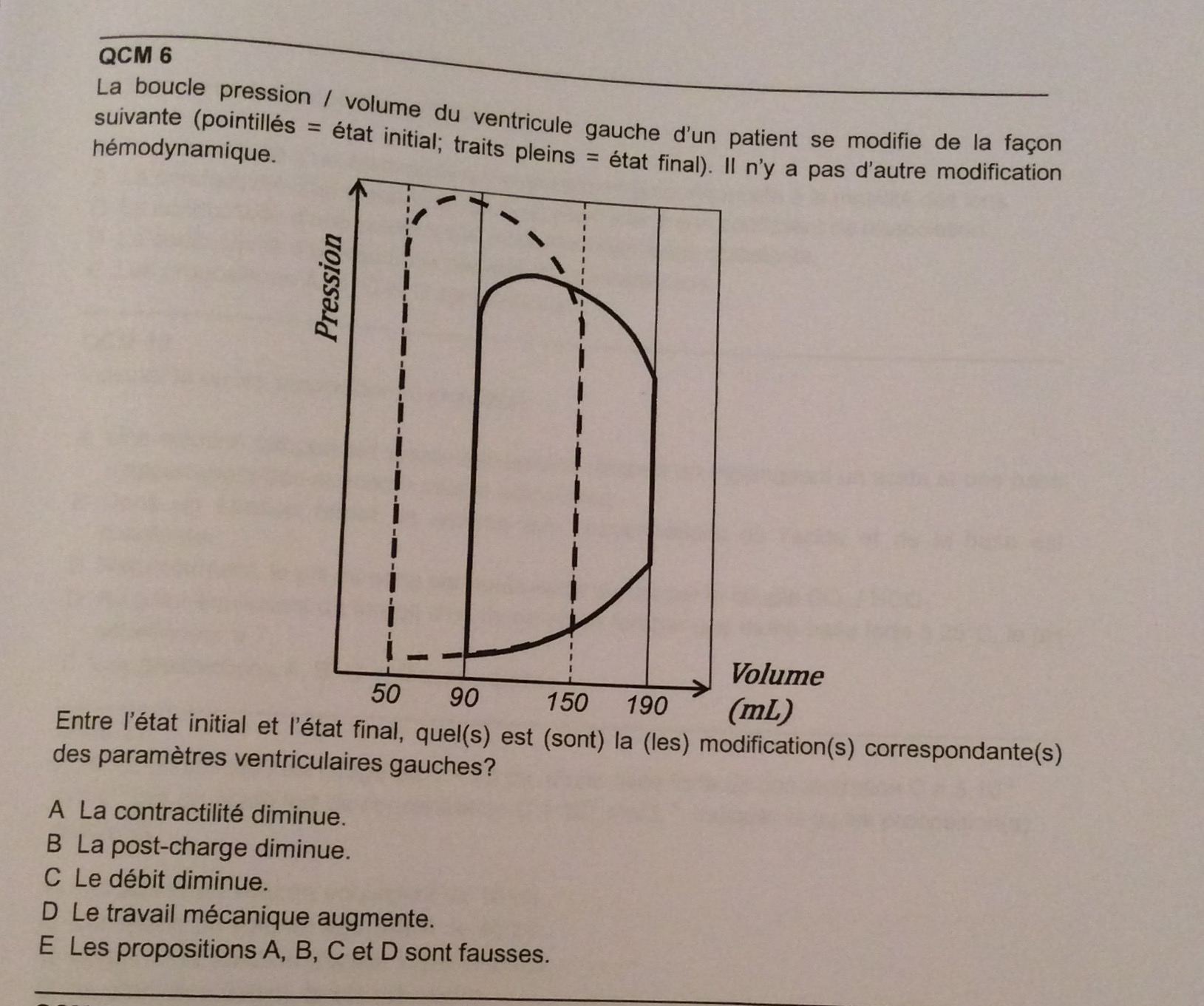

Bonjour désolé pour cette question de dernière minute mais j'ai un petit problème avec ce QCM. :)
La correction des tutrices donne comme réponse AB mais j'aurais dis juste B.
En effet pour moi la contractilité n'entraine pas de variation de PTS mais j'aimerai avoir comme confirmation qu'elle peut varier en même temps que la POST charge comme le sous entend la correc.
Car si c'est le cas je trouve super hardu de différencié une variation simple de POST charge d'une variation ( POST charge + PTS ) et je pense que le professeur n'a pas posé l'item dans ce but car je ne vois pas d'indicateur irréfutable pour différencier ces 2 cas !

1)Pour moi c'est bien AB. En effet, sur le schema,on voit bien que tu as une dimîtion de la contractilite (la droite s'abaisse)mais aussi une diminution du PTS :mrgreen:
Apres la correction est juste car c'est le meme QCM que sur la roneo il me semble :mrgreen:
2) Lors d'une HTA, tu as bien une augmentation de la poste charge . L'organisme va augmenter la contractilite pour retrouver un debit identique
J'espere avoir rep a ta question. Attend confirmation. :P Bon courage :P

alors la j'ai du mal a comprendre ta question désolé ...
ici on a trois modifications :
1) la contractilité diminue
2) la poste charge diminue
3) la pré charge diminue aussi
voila et du coup ces trois modifications peuvent arriver en même temps
Si je n'ai pas répondu a ta question hésites pas à la reformuler, je suis dispo toute la journée sur le forum ;)

Salut merci mec ! Enfait ma question c'est "Comment différencier sur cette courbe une diminution de post charge isolée d'une diminution de contractilitée+post charge".
Voila j'espère m'etre mieux exprimer cette fois.

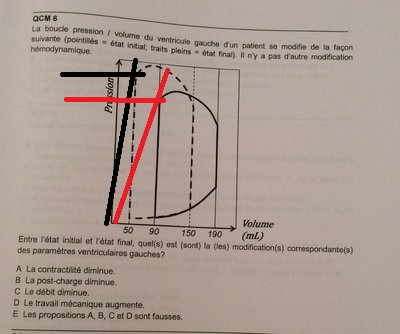

Tu visualises un peu mieux comme ça ?
Noir : avant
Rouge : après
Si tu as une augmentation isolée de la PTS seulement ta PTS augmente,ta contractilité est identique

La réponse de Cyril est parfaite ( du coup mon message de maintenant est un peu inutile :P)
