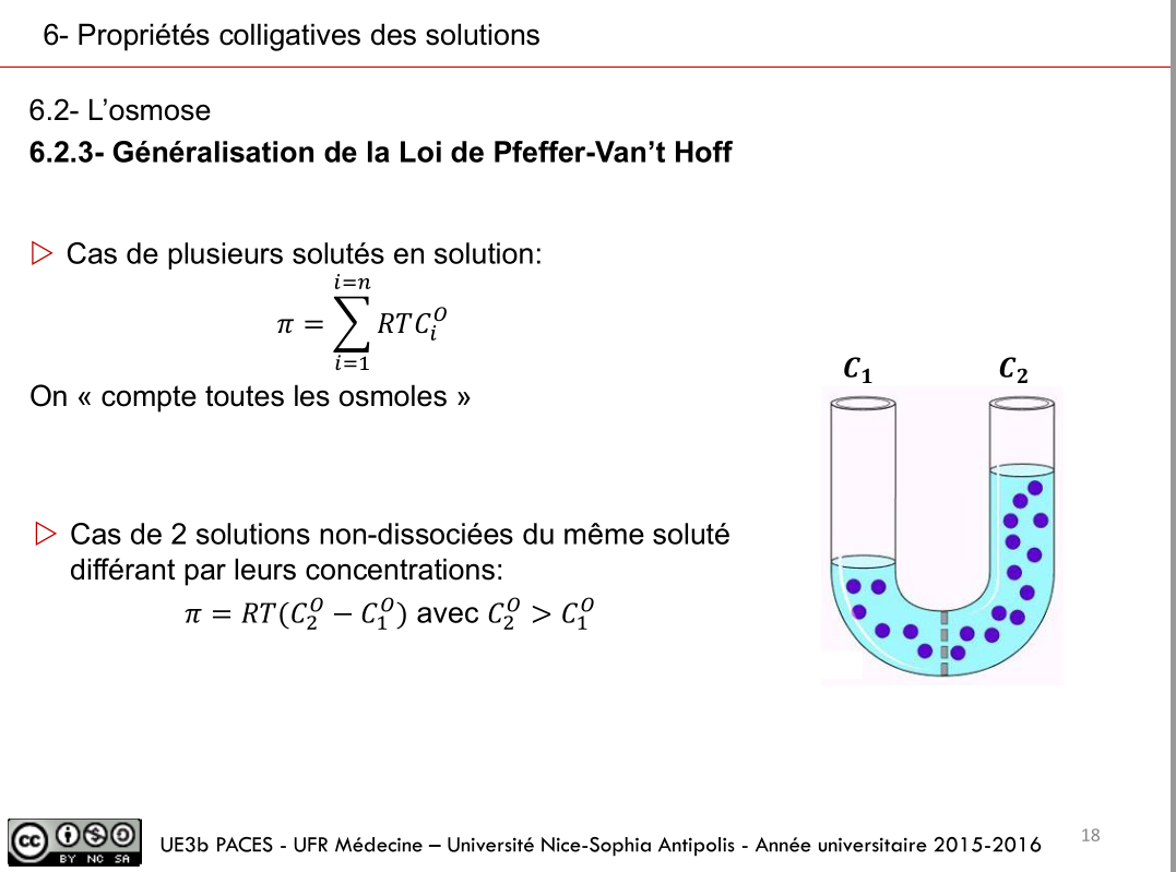

Je comprends pas du tout le cas n° 2 des solutions non dissociées dans l'image que je joins :
Comment on peut calculer UNE SEULE pression osmotique si on a DEUX solutions ?
Merci !

:arrow: Tu as deux solution d'osmolarité différente
:arrow: Tu vas calculer la Pression osmotique globale de ta solution séparée par la membrane hémiperméable !
La loi de de Pfeiffer-Van’t Hoff s'applique pareil, seulement, tu prends en compte la différence de concentration entre les 2 milieux.
:idea: pression osmotique sera égale à RT que multiplie la différence des concentrations de part et d'autre de la membrane hémiperméable.
Le prof ne s'est pas attardé sur cet exemple ;)
C'est mieux ? :soldier:

Ouais ! C'est tout bête en fait !
Merci :D
