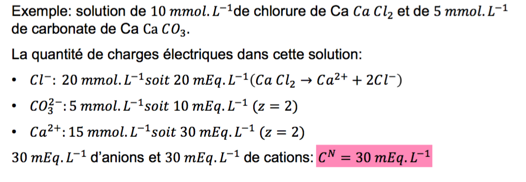

J'aurais une question quant à cette application vu que le prof ne l'a pas du tout détaillé.... Je voudrais juste savoir comment on obtient pour le Cl, le CO3, et Ca leur concentration molaire respective. J'avais cru comprendre qu'on pouvait additionner les osmoles mais non pas les moles... Or là on dirait qu'on a pour le calcium additionner la concentration de chlorure de calcium et de carbonate de calcium par exemple !

d'après ce que j'ai compris, les concentrations molaires te sont données
mais sinon +1 je n'ai pas compris cette appli, de +, à la fin le Cn vaut 30mEq/L alors que je pensais qu'il fallait ajouter les Cn des anions et celles des cations.

Messagepar Parendar » 06 Fév 2016, 12:33
Salut,je vais essayer d'aider.
HijiPyon a écrit:Hello !
Voilà j'espère que je suis assez claire et merci par avance !!
Voici l’énoncé:
Exemple: solution de 10mmol.L-1de Chlorure de Ca CaCl2 et de 5mmol.L-1 de carbonate de Ca CaCO3.
En se dissociant le CaCl2 donne du Ca2+ et 2Cl- donc on passe d'un coefficient stœchiométrique de 1pour le CaCl2 à 2 pour le Cl-. Ce qui nous donne 20mmol.L-1 de Cl- et 10mmol.L-1 de Ca2+ dans un premier temps.
En se dissociant le CaCO3 donne du Ca2+ et du CO3-,on conserve le même coefficient stœchiométrique.
Ce qui nous donne 5mmol.L-1 de Ca2+ et 5mmol.L-1 de CO3-.
Puis si la solution a été préparé correctement et quel a tenu compte du volume des espèces ci-dessus en plus de celle du solvant tu peux additionner la concentration molaire des mêmes espèces chimiques.
Ce qui donne une concentration molaire pour le Ca2+ de 10+5=15mmol.L-1.
laura_viglino a écrit:d'après ce que j'ai compris, les concentrations molaires te sont données
merci !
Je ne comprends pas ton problème,je n'étais pas en cour donc peut être le prof a dit quelque chose dont je n'ai pas connaissance.La diapo parle de la concentration équivalente des anions dans un premier temps,puis des cations.En revanche si on veut calculer la concentration équivalente de la solution dans son ensemble il faudra, je pense, additionner celle des anions et cations.

Messagepar laura_viglino » 06 Fév 2016, 17:31
en fait c'est écrit :
30mEq/L d'anions et 30 mEq/L de cations : CN =30 mEq / L
donc formulé comme ça je comprends que la concentration eq totale est de 30 mEq/L
alors que toi tu me dis qu'il faudrait ajouter (je l'avais compris comme ça moi aussi)
j'espere que c'est plus clair ...

Messagepar HijiPyon » 07 Fév 2016, 10:57
Déjà merci beaucoup pour le temps que tu as pris Parendar pour m'expliquer ! Mais une chose me dérange, il me semblait que cette technique si je peux appeler ça comme ca, on pouvait l'utiliser que quand on disait par exemple " on a x moles de y " et pas quand on parlait de concentration. Bon après ton explication Parendar me semble très logique donc je vais attendre confirmation d'un tuteur.
Bonne journée :)

Messagepar FlowD » 08 Fév 2016, 18:55
Coucou ! :)
Je confirme la réponse de Parendar (merci merci merci d'aider les pauvres tuteurs criblés de questions ♡ )
Attention HijiPyon : ici on peut ajouter les moles uniquement parce qu'il s'agit du même ion !!! Sinon on ne peut pas les ajouter, en revanche les osmoles pas de soucis :)

Messagepar Bluebird » 08 Fév 2016, 19:04
Coucou :wink2:
Parendar : En revanche si on veut calculer la concentration équivalente de la solution dans son ensemble il faudra, je pense, additionner celle des anions et cations.
Dans la diapo du prof la normalité est égal à 30 et non à 60 mEq.L-1 (comme le pensé Parendar)
Du coup je comprend pas trop :confused: Merci :D
