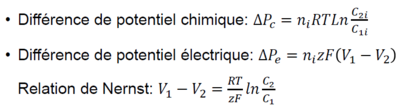

Concernant la relation de Nerst, j'ai une petite incompréhension :
:arrow: D'après la relation de Nerst : le potentiel chimique équilibre le le potentiel électrique. Du coup potentiel chimique + potentiel électrique = 0. D'où :
Potentiel chimique = - Potentiel électrique.

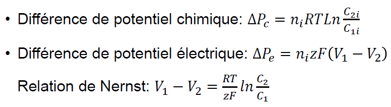

Cependant dans le cours :
Du coup quand j'ai utilisé la relation au dessus, j'ai remarqué qu'il manquait un - ! :) Cela donnerait, en effet, plutôt :
Erreur dans la diapo confirmée ? :embarrassed:
Merci beaucoup ! ^^

Messagepar FlowD » 09 Fév 2016, 16:08
Oui tu as raison et c'est la même formule en physio !
Je le rajoute aux erratas !
