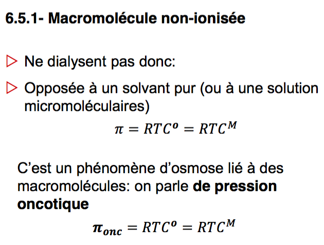

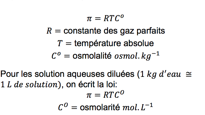

Question 2 : La si on regarde par rapport à la "base" : solutions diluées: Cm = CM et CO = Co = CM Au final qu'on dise osmolalité ou osmolarité ou molarité ou molalité c'est la même chose ?
Question 3 Je ne comprends pas pourquoi pression oncotique = RTCo = RTCM car d'après la base c'est pour une solution diluées qu'on peut dire cela or les protéines sont des molécules en suspension..
Si on ne te parle d'une solution diluée sans électrolytes Cm = CM = Co = CO mais si tu as des électrolytes ça devient faux (cf. ce que je t'ai dis plus haut)
Si tu as une solution diluée eau + protéines, les protéines ne se comportent PAS comme des substances dissoutes (osmoles)] !!! Ce ne sont pas des osmoles du coup c'est comme si tu considérais que dans ton solution tu avais eau + substances non dissociables donc tu peux dire que osmolalité = molalité

-Bluebird- a écrit: Si on ne te parle d'une solution diluée sans électrolytes Cm = CM = Co = CO mais si tu as des électrolytes ça devient faux (cf. ce que je t'ai dis plus haut)
D'accord donc la il faut faire attention ce qu'on nous dit l'item ou l'énoncé :cute: Mais si on nous precise pas ça reste vrai qu'on dise osmolalité ou osmolarité ou molarité ou molalité ?
-Bluebird- a écrit:Si tu as une solution diluée eau + protéines, les protéines ne se comportent PAS comme des substances dissoutes (osmoles)] !!! Ce ne sont pas des osmoles du coup c'est comme si tu considérais que dans ton solution tu avais eau + substances non dissociables donc tu peux dire que osmolalité = molalité
Mais la dans la formule c'est osmolalité = molarité :confused: D'ou mon petit soucis sinon je suis d'accord avec toi :)
A mon avis ce sera précisé :)
Dans la formule c'est osmolalité = molarité car ta solution est d'une part diluée donc -rité -lité on s'en fou :soldier: et dans l'énoncé c'est écrit 'non ionisée" donc non dissocié donc i = 1 donc C0=CM je sais pas si ça répond à ta question :)
