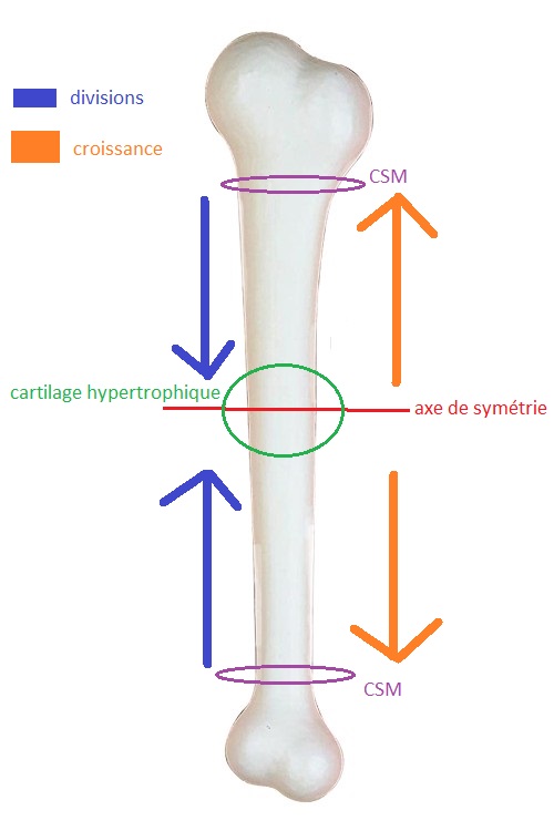

-Quand on parle de la croissance des groupes isogéniques axiaux dans la fiche, il est écrit que les cellules le s plus différenciées sont vers le bas mais c'est bien symétrique par rapport à l'axe qui coupe l'os de manière trasversale pour qu'au final le début de l'ossification se fasse au "centre" de la diaphyse ?
Oui oui tu as raison, le prof n'aborde la croissance des groupes isogéniques axiaux que sur une moitié d'os en fait !
Voilà un schéma qui pourra confirmer ta vision des choses:
Si l'on prend la moitié d'os du bas, on retrouvera là les cellules les plus immatures vers le bas (= proches des extrémités) et les plus différenciées vers le haut (= proches du centre)
