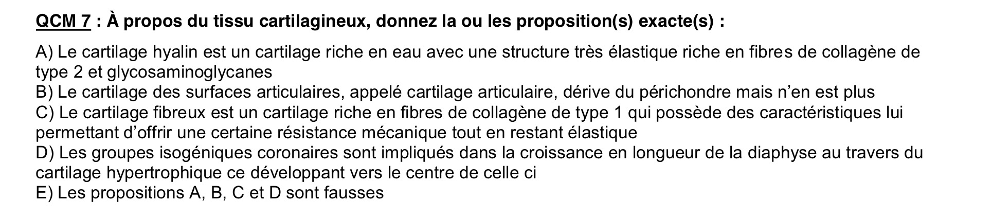

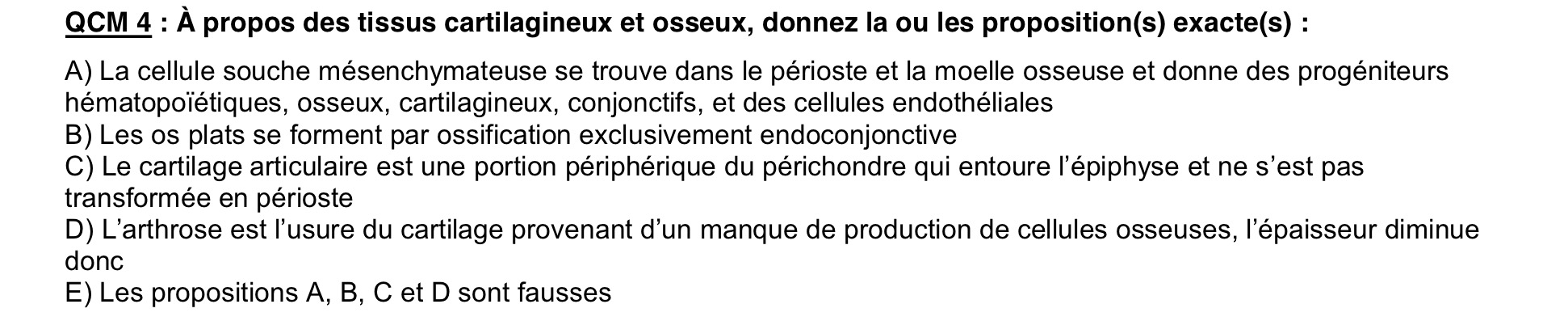

C'était çe que j'avais compris au premier abord, çe sont ces deux items (ci dessous) dans les annatut qui m'ont induit en erreur :hypnotized:
Ce sont donc des erratas?
Pour le qcms 4 la C est comptée vraie et pour le 7 la B est comptée vraie (annatut 2015-2016)
Merci pour tout :kiss: :blowkiss: :go-away:

Messagepar Madmax » 18 Nov 2015, 01:00
Oui en effet ce sont des erratas ! ;)
