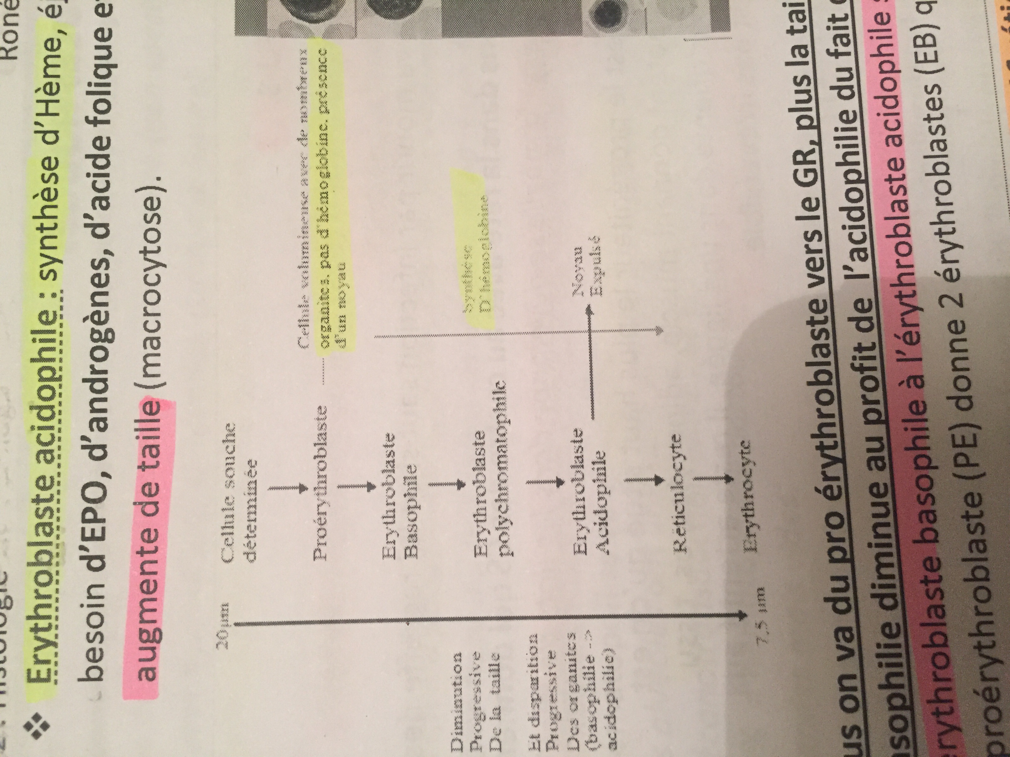

Messagepar kenzagraoudi » 22 Nov 2015, 13:00
coucou :)
pour moi le proerythroblaste basophile faisait la synthèse des protéines heme et globine alors que acidophile faisait l'association de heme et de globine et dans la reneo y a écrit que acidophile faisait la synthèse de heme. Du coup je comprends pas parce que pour moi ce que j'ai cru comprendre c'est que le passage de basophile à acidophile se fait par la synthèse d'hémoglobine donc l'association de heme et de globine alors commént l'acidiphile peut faire la synthèse de heme et dans ce cas le basophile il fait quoi ?

Re: Basophile acidophile
Messagepar Gauxmar » 27 Nov 2015, 19:06
Salut ! :)
Tu soulèves là une errata ! L'érythroblaste acidophile fait la synthèse de l'hémoglobine et non de l'hème !
Récap:
:arrow: érythroblaste basophile : synthèse de l'hème et de la globine
:arrow: érythroblaste acidophile : association hème + globine = synthèse de l'hémoglobine
C'est good ? :cute:
Messagepar Bené » 28 Nov 2015, 18:12
Ah bah moi je comprend pas ! :mrgreen:
Le polychromatophile était pas censé former l'hémoglobine ( cf diapo en haut de la page de la ronéo ? )
Messagepar kenzagraoudi » 30 Nov 2015, 22:28
Bené a écrit:up, parce que pour le coup je pige vraiment pas :silly:
La flèche avec écrit "synthèse d'hémoglobine descend vers le bas de basophile à acidophile pour désigner le passage de basophile à acidophile qui se fait par la synthèse d'hb et cela ne signifie pas que le polychromatophile forme lui l'hb enfin Cest ce que j'ai compris ;)
Messagepar Bené » 01 Déc 2015, 05:30
Hm c'est vrai que c'est pas dit explicitement, donc ça m'a peut être embrouillé ... :(
Messagepar Gauxmar » 05 Déc 2015, 18:21
Je suis d'accord avec Kenza ! :)
Et puis les érythroblastes polychromatophiles, il s'en contre-fiche le prof...
Mais bon, par sécurité, vu qu'il n'a pas été bien clair là-dessus cette année, on va lui demander si la réponse que je vous ai donnée est toujours d'actualité :angel:
