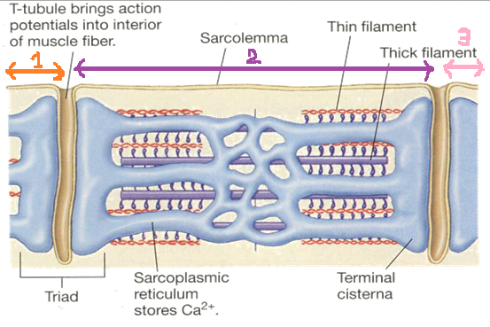

Yo !
En fait
une triade est plus exactement composée de
2 citernes terminales + 1 tubule T (citernes de part et d'autre du tubule T). Au sein d'une même triade, les 2 citernes terminales viennent de 2 réticulum sarcoplasmiques différents.
Par contre,
un même RS se partage entre 2 triades : une de ses citernes terminales participe à 1 triade, l'autre citerne terminale participe à la triade voisine !
1) Tu vois que le RS numéro 2 participe à la triade de gauche et la triade de droite !
2) Tu vois également bien qu'il n'y a que 3 RS différents par sarcomère, les RS des extrémités n'étant pas entiers puisqu'ils se partagent avec les triades des sarcomères voisins !
3) Enfin tu as raison,
dans 1 sarcomère, il y a
2 triades ! Mais
1 des réticulum sarcoplasmiques étant
commun aux 2 triades, il n'y a que
3 RS par sarcomère !
Au niveau du
muscle cardiaque, les
réticulums sarcoplasmiques sont
moins développés. On parle de
diade et non de triade car
le tubule T s'accompagne seulement d'1 citerne terminale, on n'a pas l'association citerne terminale - tubule T - citerne terminale comme retrouvée dans la triade.
Par contre je ne retrouve pas de schéma de la diade pour vous montrer la différence en image
C'est compris ?
