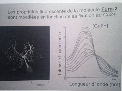

Alors j'ai un soucis par rapport à l'explication de Fura-2 dans la roneo 2 page 11
C'est écrit "Fura-2 émet dans le rouge lors d'une forte quantité de Ca2+ et dans le bleu lors d'une faible quantité de Ca2+"
Mais voilà le soucis ...

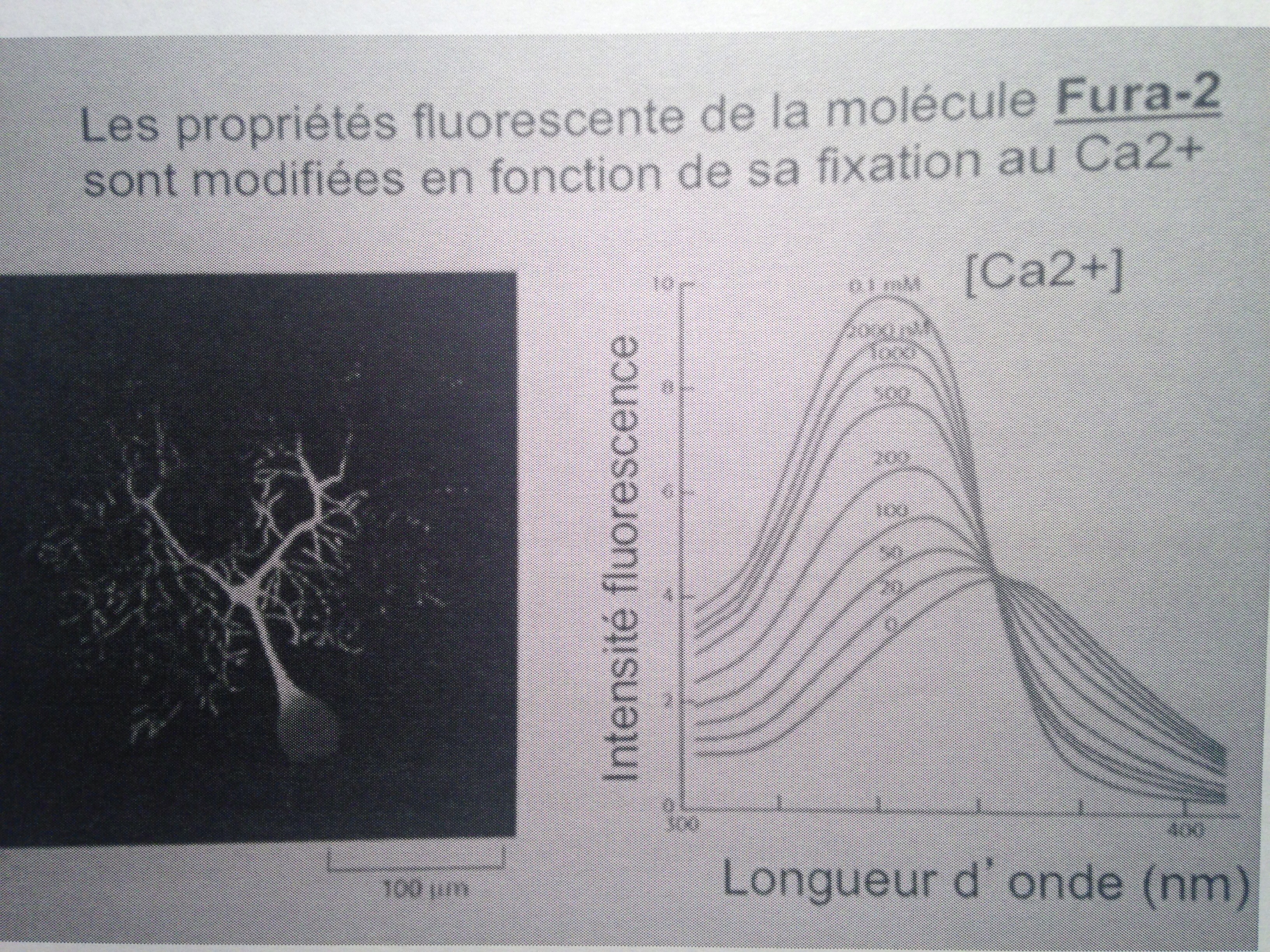

Si on part du graphique
On voit que l'intensité de fluorescence augmente avec la concentration en Ca2+ et on voit aussi que le spectre de décalé vers la gauche (donc vers des longueurs d'onde plus petites) lorsque l'intensité augmente. De plus la longueur d'onde du bleu est plus petite que celle du rouge:
Donc ne serait pas plus juste de dire que fura 2 émet dans le rouge lors d'une faible quantité de Ca2+ et dans le bleu lors d'une forte quantité de Ca2*?

Alors en fait il y a une petite erreur dans la compréhension de ce schéma, en effet on est ici centrée non pas sur la zone de fluorescence émise mais sur la zone de fluorescence absorbés ^^
:arrow: vous voyez un pic a à peu près 340 nm ce qui correspond à la lumière d'excitation de la sonde FURA-2 et plus vous avez de calcium, plus la luminescence que vous observerez seras forte (mais vous ne voyez pas la longueur d'onde de cette luminescence sur ce schéma)
C'est bon pour vous? Bonne journée <3

Aaaaaaaa[...]aaaahhhh !!! (Illumination :lol: )
Très bien ! Merci beaucoup c'est bon pour moi! :wink2:
