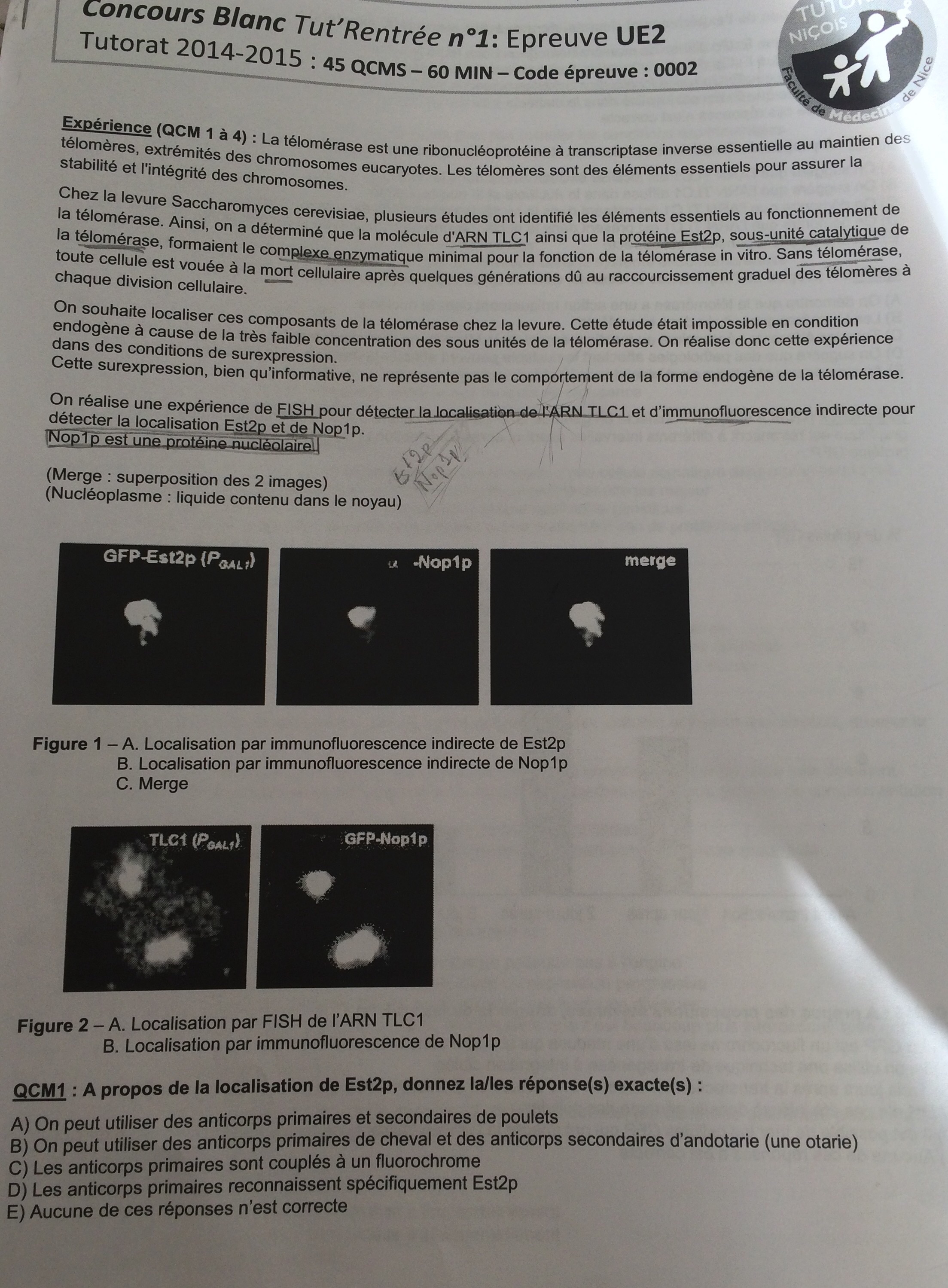

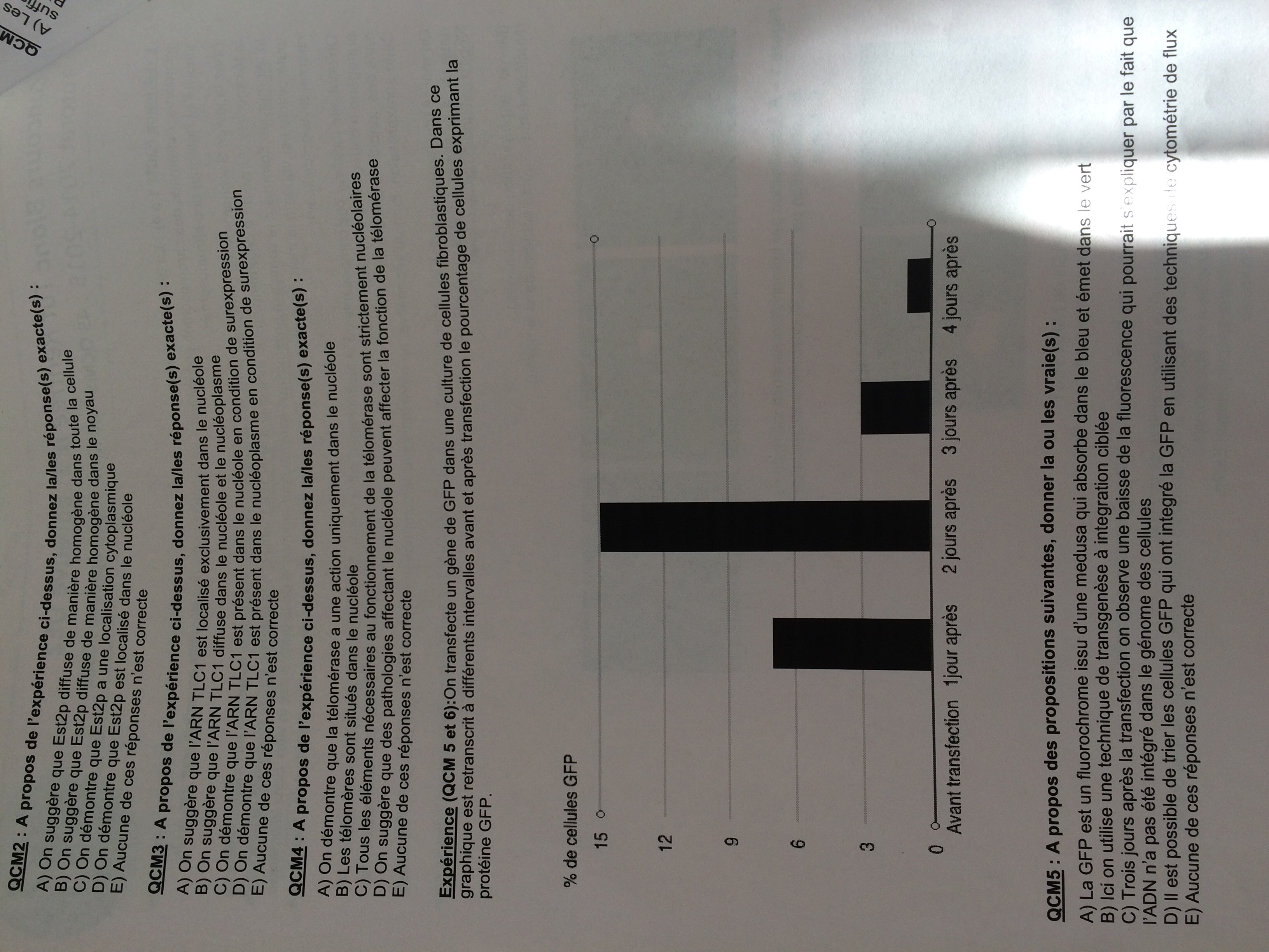

Un item me pose problème :
B) Les télomères sont situés dans le nucléole --> FAUX, Ils sont dans le nucléoplasme
Je ne comprend par trop pourquoi c'est faux car :
- sur la figure 1.A on suggère que la protéine GFP-Est2Pp est localisé dans le nucléole
- sur la figure 2.A on suggère que l'ARN TLC1 est localisé dans le nucléole & nucléoplsame
Du coup vu que la protéine GFP-Est2Pp et l'ARN TLC1 forme un complexe enzymatique pour la fonction de la télomérase in vitro, j'aurai dis que l'item était vrai :dazed:
Merci par avance & bonne soirée :go-away:

Messagepar MrCitron » 29 Aoû 2015, 18:30
Salut -Bluebird-
Pourrais-tu me joindre toutes les pages du sujet s'il te plait? Généralement dans une expérience les réponses découlent des réponses précédentes et du coup je ne pourrais pas te répondre correctement en n'ayant que la 1ère page ^^
(En temps normal j'aurais pris mes sujets tutorat mais vu que je suis pas chez moi ...)
Merci bien <3

Re: CCB septembre 2014 - QCM 4
Messagepar Bluebird » 29 Aoû 2015, 18:36
Oui pas de soucis voici la page suivante :D

Messagepar MrCitron » 29 Aoû 2015, 18:40
Désoler j'ai lu trop vite l'item, en fait j'aurais pu t'aider directement ^^
En fait l'item B te parle des télomères et non pas de la télomérase, les télomères sont les parties terminales de tes chromosomes mais tu ne possèdes pas d'ADN dans ton nucléole par contre tu en retrouveras dans le noyau donc dans le nucléoplasme :)
Est-ce que c'est bon pour toi?
Bonne journée <3
