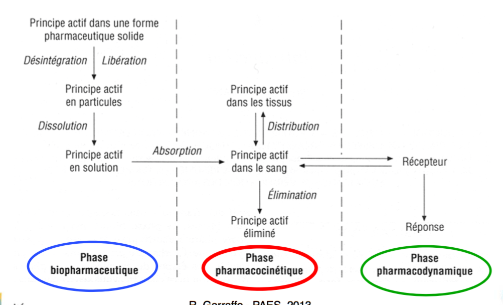

Page 16 de la ronéo 4 il est écrit :
:arrow: La dissolution du médicament est la 1ère étape de l'absorption digestive
Je comprend pas trop car pour moi ce serait plutôt la "solubilisation" et non la "dissolution" qui intervient plutôt lors de la phase précédente de la biopharmaceutique
Désolé si je chipote mais bonnnn :desire:
Merci par avance & bonne soirée :)

Si je me souviens bien des souvenirs de P1.1, le médoc arrive il est d'abord désintégrer pour faire la libération du PA sous forme d'agrégats, agrégats qui vont ensuite subir une dissolution / solubilisation pour se mettre en accord avec la principale molécule de l'organisme qui est l'eau :)
Donc la première étape serait la libération du PA puis sa solubilisation, je m'ajoute à ton sujet :mrgreen: (En fait j'ai découvert après coup que tu parlais dun éventuel errata :mrgreen: )

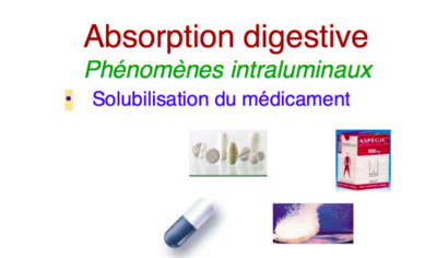

Du coup selon toi solubilisation = dissolution :arrow: Etape de biopharmaceutique et c'est ce que je pensais mais les diapo séparent ces 2 processus
Sauf que je trouve que les diapo du prof ne sont pas très clair quant à la distinction de la biopharmaceutique et l'absorption :winch:

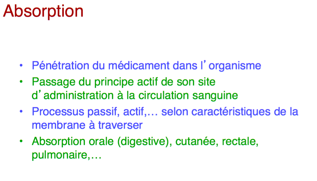

En plus il est écrit "Absorption : Pénétration du médicament dans l'organisme" ce qui est étrange car je trouve que c'est plutôt lors de la biopharmacteutique que le médicament pénètre dans l'organisme non ? Désolé je me perd :lol:
Merci :desire:

L'année dernière j'avais retenu que l'absoption cétait le passage du compartiement où l'on injecte le médicament au sang ""première"" étape de la pharmacocinétique :)

Et même le prof marque dans l'ordre des étapes de la biopharma que la désintégration / libération du PA arrive avant sa solubilisation :)
Par rapport à la seconde diapo je pense que le prof a juste voulu marquer que lors de la voie digestive il fallait une solubilisation dans la lumière du tube digestif pour en faire son absorption :party:

Désolé pour le temps d'attente ! Ce qui a été dit est juste :) (mais vous allez chercher la bébête un peu, mais en l'occurence c'est bien :P)
En résumé :
:arrow: prise du médicament par voie orale
:arrow: désintégration / désagrégation / dissolution du médicament dans TD (on "casse" la forme solide de la galénique)
:arrow: solubilisation du principe actif (les molécules de principe actif sont solvatées = entourée de molécules d'eau pour faciliter le franchissement de la partie hydrophile des membranes)
On parle ici de la phase Biopharmaceutique
Non ! :) la lumière du TD est considérée comme l'extérieur de l'organisme, retiens ceci ! :) l'absorption correspond bien à la pénétration du PA depuis son site d'administration vers la circulation générale (ici depuis le TD vers le système veineux mésentérique ou gastrique par exemple)
C'est tout bon ? :)
