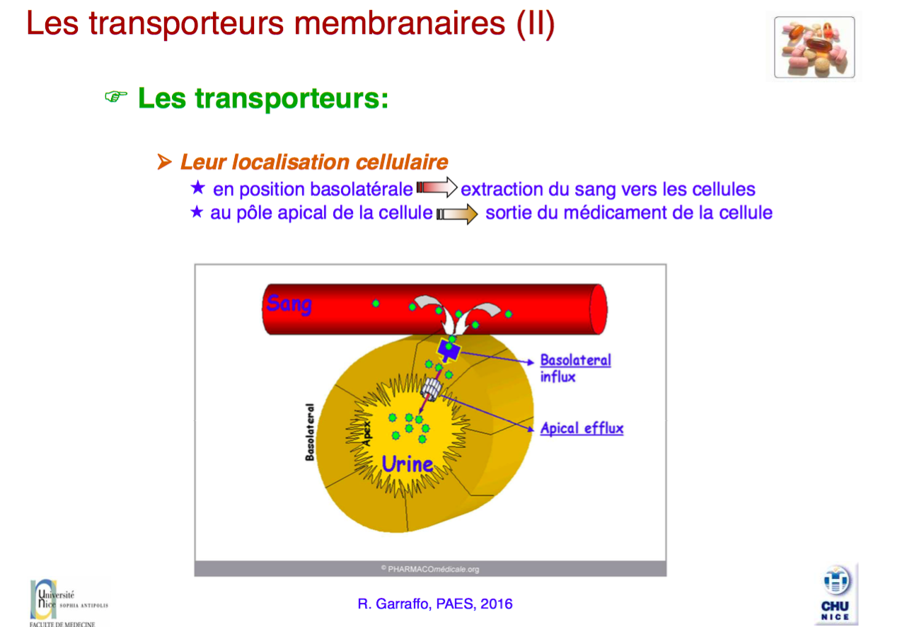

Messagepar Bluebird » 26 Fév 2016, 10:15
La version du livre contredit sa diapo :arrogant:
Bluebird
Messages: 3944
Re: QCM paramètres pharmacocinétiques
Messagepar Tu-Le-Sens-Mon-Gros-Golgi » 26 Fév 2016, 20:05
Retenez surtout la diapo citée juste au dessus +++++ et SLC = influx / ABC = efflux :) il ira pas titiller sur des détails qui peuvent être autant contestés, parce que scientifiquement je suis sur que même des SLC sont retrouvés au pôle apical ...
