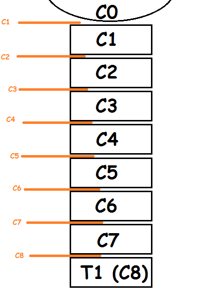

Messagepar Bardamu » 11 Mar 2016, 18:20
Salut ! :)
Je comprends pas du tout la page 11 roneo 2 quand on dit qu'on nomme les nerfs spinaux à partir de la vertèbre en DESSOUS.
"C1 = entre C0 et C1"
"C8 = entre C7 et T1"
Là dedans, le C1 et le C8 qui sont à gauche du signe égal, ça représente quoi ? Un nerf ? Une vertèbre ? Si on le nomme à partir de la vertèbre du DESSOUS, pourquoi ça s'appelle C1 et pas C0 ? C0 étant en dessous de C1 non ?
J'ai regardé un post de janvier sur ça avant de poster mais ça m'a pas plus avancé...
Merci! :)

Messagepar JD » 11 Mar 2016, 18:33
Les C8 et C1 à gauche du signe égal représente un nerf spinal.
Ensuite, quand tu prends ton rachis, tu as :
Sans titre.png (11.68 Kio) Vu 207 fois
En gros, ta vertèbre T1 est considérée comme une vertèbre C8, pour valider la règle disant que chaque nerf se nomme comme la vertèbre du dessous :)
C'est good ?

Messagepar Bardamu » 11 Mar 2016, 18:57
Ah mais c'est tout con :lol:
Merci! :)
