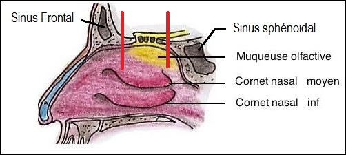

J’ai un petit problème pour le QCM 4 de la Ronéo 5. Pour l’item B, je n’arrive pas à savoir pourquoi il est faux en fait ? Sur le schéma 28, l’item me parait être vrai mais dans la page 18 du texte, c’est écrit « Les nerfs traversent l’ethmoïde (lame criblée de l’ethmoïde) ». Du coup, c’est la différence entre sphénoïde et ethmoïde qui rend l’item faux et laquelle est la bonne version à retenir ? Une petite explication please :clap:
Merci :soldier:

Le nerf olfactif traverse la lame criblée de l'ethmoïde (tu verras peut-être ça en UE12) qui est un os différent du sphénoïde (revu aussi en UE12 dans les os du crâne), c'est le piège à la fin de l'item qui rend l'item faux ;)

Zork a raison, merci !
Pour la légende du schéma elle concerne ien l'os sphénoide, qui est accollé a l'ethmoide ! La partie de 'ethmoide etant celle traversée par les filets olfactifs

Resalut ! Merci Zork et BOB pour la réponse ! :D
Du coup dans le schéma, l’ethmoïde c’est la petite "lame" juste en dessous du sphénoïde ?
Aussi, dans le schéma, les nerfs traversent le sphénoïde, d’où ma confusion en fait, donc si il y a un qcm dessus, on doit compter vrai "traversent la lame criblée de l’ethmoïde" et faux pour "traversent la lame criblée du sphénoïde" ?

Sur cette image, grossièrement, de gauche a droite tu as : os Frontal / os ethmoide / os sphénoide
c'est good ?

Ahhh ok ! Dac parfait, merci beaucoup ! :dance:
