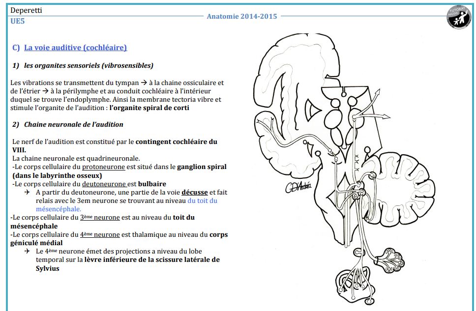

Messagepar Sidouu » 18 Avr 2016, 14:25
Et ce qu'il ya dans la ronéo aussi (?) je vous joins la photo :p

Messagepar BOB » 18 Avr 2016, 14:36
On avait demandé au professeur en cours et il nous avais répondu ce que je t'ai mit au dessus !
Ce qui est sous tes yeux n'est pas faux, seulement c'est trop compliqué ! vous n'aurais pas de questions a ce sujet a mon avis, ou alors vraiment des notions bateau et générales :)
