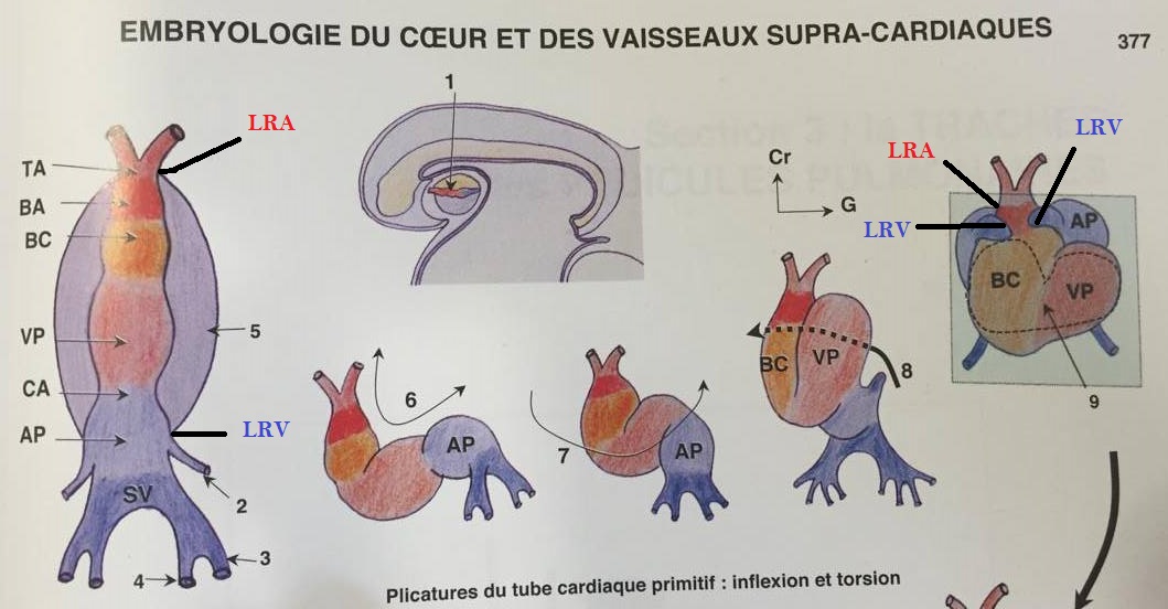

Bonjour,
Petite incompréhension dans la ronéo 3 page 5: il est dit qu'il y a deux lignes de réflexion, une au niveau du sinus veineux et l'autre au niveau du bulbe artériel, or sur le schéma 8, j'ai l'impression que la ligne de réflexion artérielle se situe au niveau du tronc artériel et non au niveau du bulbe comme dit dans la ronéo. Peut être que je n'ai juste pas compris la légende ^^
Merci pour votre aide
Bisous :blowkiss:
Fi

saut !!
oui tu as raison j'aurais du la placer plus en regard du bulbe, mais sincèrement ce n'est pas très important, tant que tu sais ce qu'est une ligne de réflexion et qu'il y en a une au niveau artériel et une au niveau veineux ce sera largement suffisant pour le concours :)

:arrow: Et est-ce que ça serait possible de montrer l'évolution de ces deux lignes depuis le tube primitif jusqu'à l'âge adulte ou c'est trop compliqué ? :P
:arrow: On a donc : Une ligne de reflexion artérielle = croissant de Haller. On ne done pas de nom à la ligne de reflexion veineuse ?
:arrow: Le recessus retro-cave on le compte avec le sinus oblique ? Ou alors est-ce un recessus HP ?
Merci merci merci !

LAMsa a écrit:Coucou je m'incruste !
Hello ! Sorry pour le retard, j'avais un million de trucs a faire :roll:
Franchement l'embryologie du cœur est très complexe et ça prendrait un temps fou
Mais parfois une image vaux mieux que des mots, peut etre que ca te suffira a visualiser, en sachant que tu peux bien voir les rotations effectuées et pourquoi les lignes de réflexions se retrouvent dans la partie postérieure et supérieure du cœur :)
Pas vraiment pck on lui décrit plusieures parties sur tout son trajet (en arrière des atriums)

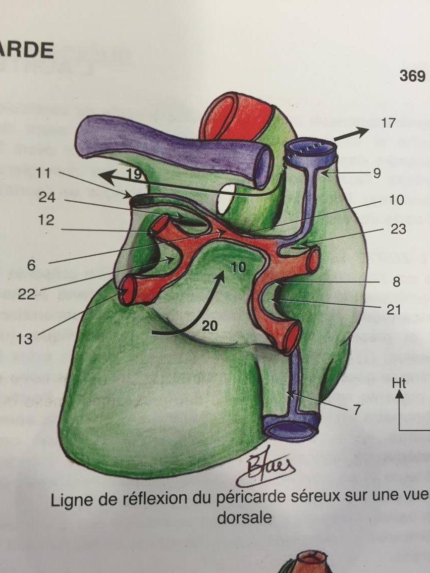

Le récessus rétro-cave est bien différent du sinus oblique !
:arrow: Sinus oblique = correspond au cul de sac de haller (different du croissant de haller hein) c'est un récessus de la cavité péricardique en arrière de l'atrium gauche.
En 20 sur le schéma
:arrow: Le récessus rétro-cave = entre la veine cave supérieure et la veine pulmonaire supérieure droite. En 20 sur le schéma
C'est good ?
Merci merci merci !
