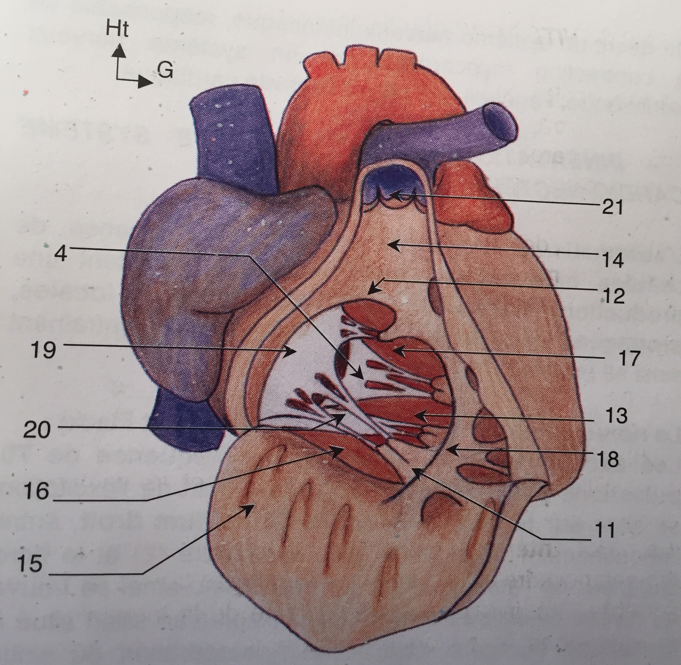

Deux petites questions :
1) Quand on dit que la bandelette septo-marginale (ou anciforme) va du septum jusqu'au bord marginal du cœur, lequel est le septum et lequel est le bord marginal.
2) J'arrive pas bien à identifier sur un schéma les deux chambres diastolique et systolique (toujours pour la bandelette anciforme) : il me semble qu'une des deux chambres est plutôt fine et dans les parois et que l'autre compose la cavité du ventricule, mais je sais pas laquelle est laquelle...
Merci ! :D

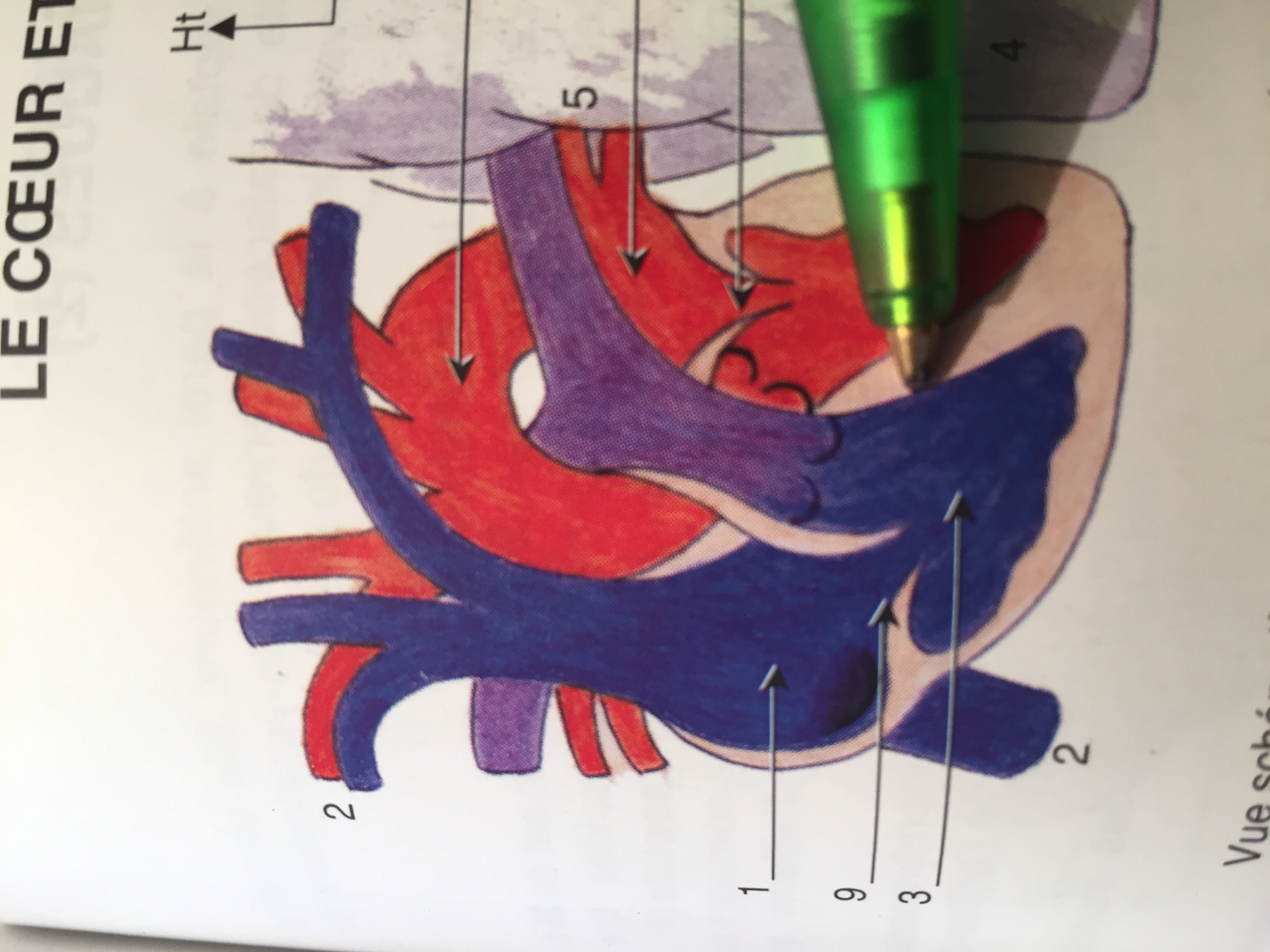

Alors déjà on peut grossièrement définir le VD comme une pyramide triangulaire avec
- une face septale, au niveau du septum, donc de la paroie inter-ventriculaire (cest celle que je pointe avec mon stylo) et elle est en 13 sur le schéma du bas
- une face inférieure, qui repose sur le diaphragme
- une face marginale, ou antérieure, c'est celle que tu voie quand tu regarde un coeur de face. Elle est en 15 sur le schéma du bas
La face septale est celle que je pointe avec mon stylo :
La bandelette septo marginale est en 18 sur le schéma mais attention ce n'est pas elle qui délimite les deux chambres
Les chambres de chasse et de remplissage sont séparées par la crête supra ventriculaire (=éperon de Wolff) en 12 sur le schéma. Tu peux ainsi voir :
- la chambre atriale (de remplissage) en 13 qui est dans la partie postéro-inférieure du VD
- la chambre de chasse en 14 qui est dans la partie antéro -supérieure du VD
Est ce que tu visualise mieux ?

Messagepar Bardamu » 31 Jan 2016, 13:27
Re ! :)
J'ai un peu du mal avec ça finalement
Je croyais (d'après la ronéo de l'an dernier) que la chambre diastolique se situait plutôt dans la partie antérieure et celle la chambre systolique plutôt postérieure...
Merci ! :)

Messagepar Snape » 31 Jan 2016, 14:53
En fait quand tu prends une coupe du coeur sur laquelle tu vois les 4 valves tu te rends compte que la valve pulmonaire est plus antérieure que la valve tricuspide.
Du coup tu peux comprendre que le sang qui arrive de l'atrium droit qui passe par la tricuspide va plutôt dans la partie postérieure du ventricule droit et que le sang qui est éjecté dans le tronc pulmonaire qui passe par la valve pulmonaire est dans la partie antérieure du VD. La chambre de remplissage est donc (inféro-)postérieure alors que la chambre de chasse est (supéro-)antérieure, les deux chambres étant délimitées par l'éperon de Wolff.
Tu vois ? :)

Messagepar Bardamu » 01 Fév 2016, 15:00
Ouais, je vois bien comme ça !
Merci ! :)
