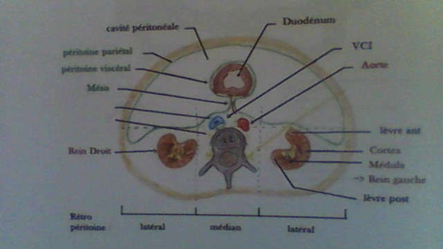

Messagepar Brynn » 11 Mar 2016, 17:17
Mais alors pourquoi le duodénum sur ce schéma semble intra-péritonéal? :question:
Brynn
Messages: 700
Inscription: 06 Aoû 2015, 22:56
Re: Organe intra péritoine et rétro péritoine
Messagepar BOB » 11 Mar 2016, 19:29
Ouais en vrai cette coupe est axée sur le reins, c'est moi qui vous ai fait ce schéma en plus mais j'avoue que du coup en dehors des reins c'était pas très précis
En vrai cette coupe n'existe pas vraiment le prof la fait pour simplifier, normalement il faudrait supprimer le méso
Quoi qu'il en soit retenez bien qu'il est rétro-péritonéal !
