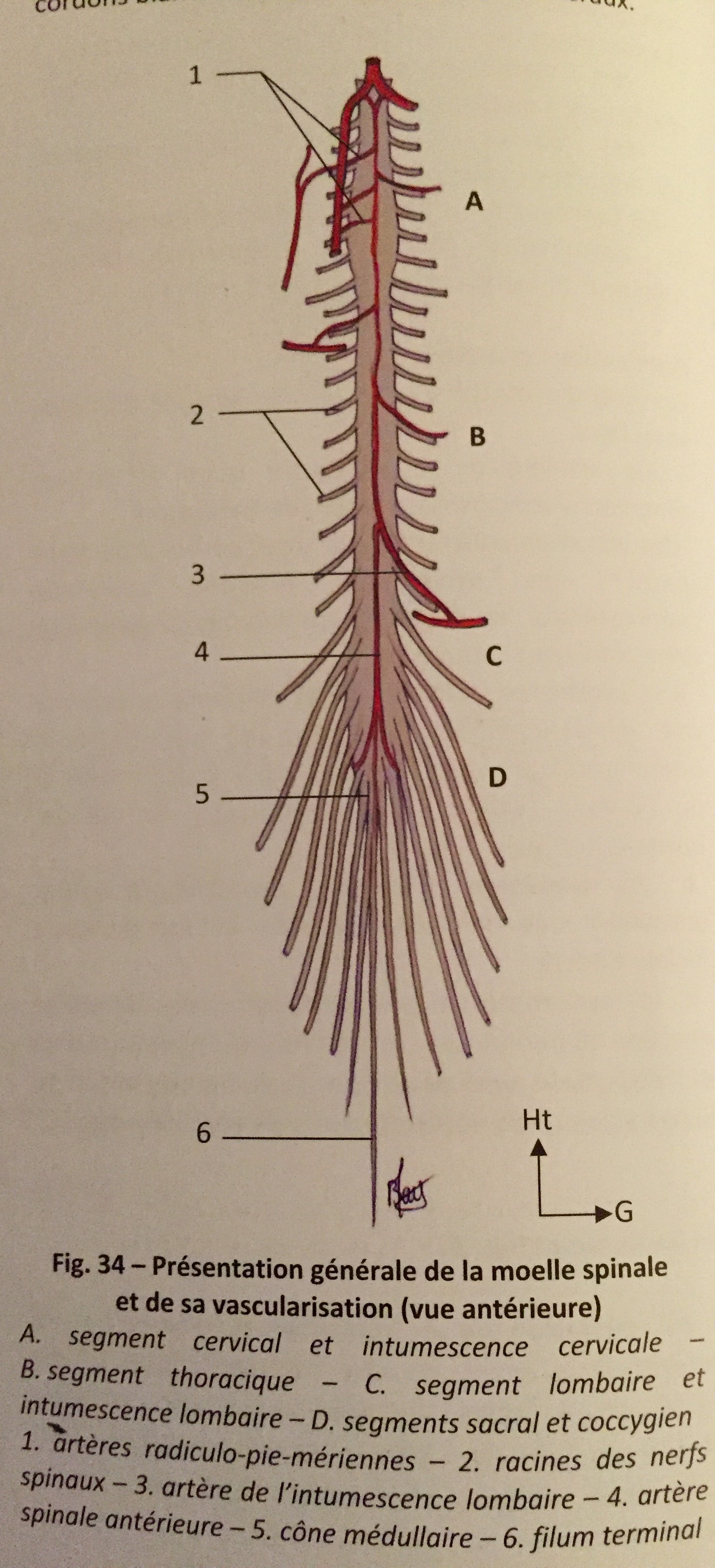

Regarde, c'est dans le bouquin de 2P
En B tu as : segment thoracique
En 2 : RACINES des nerfs spinaux
Donc ce n'est pas une invention. :)

Et le fait qu'on trouve la version qu'on vous donne dans son bouquin, et comme je vous ai donné en exemple les racines de la queue de cheval accentue le fait qu'on soit tous les 3 d'accord
