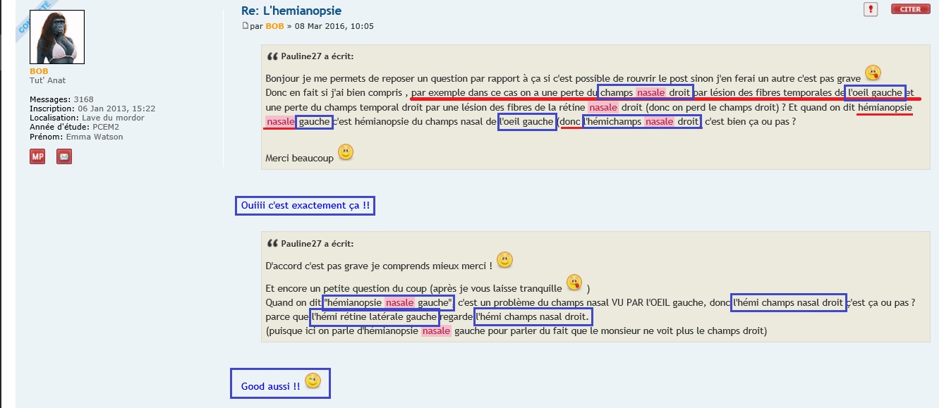

Cela dit j'avais répondu a un post similaire qui pourra peut etre t'aider :
viewtopic.php?f=775&t=79263&p=435006&hilit=nasale+droite#p435006

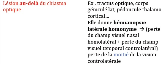

Ok d'accord et juste j'ai trouvé ça dans la fiche des tuteurs y'a deux ans
ça veut dire que si on a une lésion au niveau du tractus gauche, on aura une hémianopsie latérale droite, avec perte du champ nasal droit (puisque homolatéral, là ça va) et une perte du champ visuel temporal droit... sauf que d'après cette fiche ça devrait être le champ visuel temporal gauche (puisque controlatéral..) du coup y'a une couille dans le pâté là @@ :mrgreen:

Alors désolée, soit je suis folle soit ça contredit totalement ce que tu as dit dans l'autre post :chat:
Dans ce post tu disais que la rétine temporale gauche voit le champ nasal droit et maintenant tu dis qu'elle voit le champ nasal gauche :crying: ...

Messagepar BOB » 26 Mar 2016, 20:52
Ouais je viens de voir ca et après avoir fait des recherches plus poussées c'est la version que je viens de te donner qui est la bonne
Cette histoire de champ visuel nasal est mal expliquée... du coup on s'embrouille vite :(
Cela dit je pense demander une version claire au prof des que possible, car je suis sur de la finalité (ce qui etait dans l'item) mais l'explication est controversée
