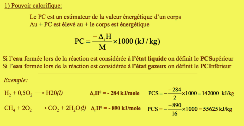

J'ai une petite incompréhension par rapport à la masse molaire dans la formule du pouvoir calorifique :starving:
Pourquoi on prend la masse molaire du H2 et du CH4 ? Et pas de l'O2 ?
C'est parcequ'on veut savoir le PC de ces deux corps ?
Merci pour la reponse :embarrassed:

C'est tout simplement que dans la formule on utilise la M du réactif :)
Te prends pas trop la tête là dessus ;)
