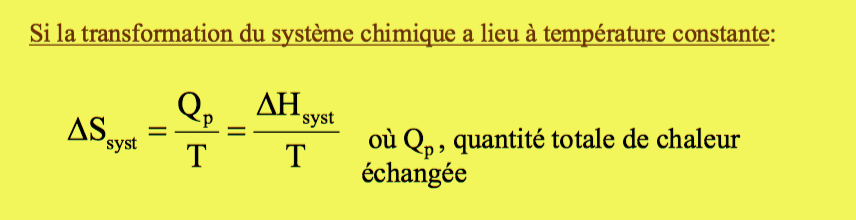

A propos de cette formule :
Dans la ronéo c'est noté que c'est "à pression constante" sans dire ce qu'il en est de la température et comme vous l'aurez remarqué, dans la diapo c'est à température constante sans préciser pour la pression :o
Du coup j'aimerais savoir ce qu'il faut retenir pour cette formule :D

Je dirai que c'est température constante dans la logique de la formule.
Sinon en plus tu diviserais par un "delta t" et pas un "T constant" si ton système était soumis à des variations de températures.
@Avendil te confirmera ça mieux que moi :) .

Tout à fait, c'est à température constante :) Pour la raison mentionnée par mon collègue ( :highfive: )
Pour ce qui est de la pression, il est probable que ce soit en effet à pression constante ; mais il vous embêtera pas avec les pression à moins que vous soyez en présence de gazs de toute façon, retiens surtout la température ;)
