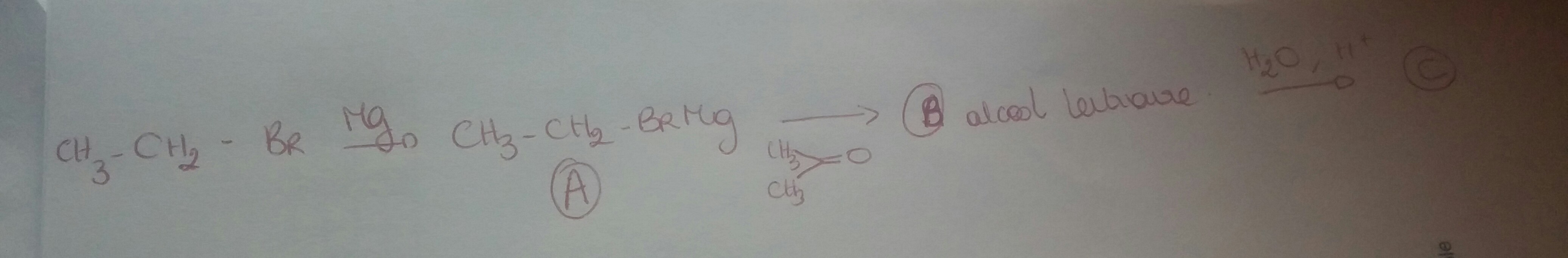

Le qcm 21 me pose un petit problème dans son ensemble :chat:
A. Le composé Z est un organomagnesien => Vrai en effet CH3-CH2-BrMg
B. Les organomagnésiens sont des molécules acides => Vrai.. Ce ne sont pas de très bonnes bases et nucléophiles ?
C. Le composé A est une alcool tertiaire => Vrai.. Pourtant si il s'agit d'un organomagnésien ça ne peut pas être un alcool, de plus la cotonne avec un Mg donne un alcool tertiaire donc pour moi le B est un alcool tertiaire comme dessiné :)
D. Le composé B est un alcool secondaire => Vrai.. J'aurais dit tertiaire
Du coup je voulais savoir ou je bugais :sad2:

J'ai déjà posté le QCM dans les erratas, c'est juste que je me suis embrouillé en faisant le QCM entre composé A B et B C ;)
Donc tu ne délires pas
