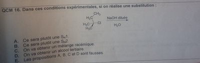

Messagepar pipoudii » 14 Mai 2016, 16:04
Bonjour :)
Je voulais savoir la justification de la C s'il vous plait :)
La réponse est AD
La réponse C est fausse car il n'y a pas de carbone asymétrique c'est pour ça ? :)
Merci :) :kiss:

Messagepar Neraaldinho » 15 Mai 2016, 03:26
Alors, j'ai pas les cours sous la main, je suis à Marseille pour les révisions de nos partiels qui tombent en même temps que votre concours.
Mais j'aurai tendance à dire que comme c'est un derivé halogéné tertiaire, il y a obtention d'un mélange racémique.
Donc moi je le compterai vrai :/
