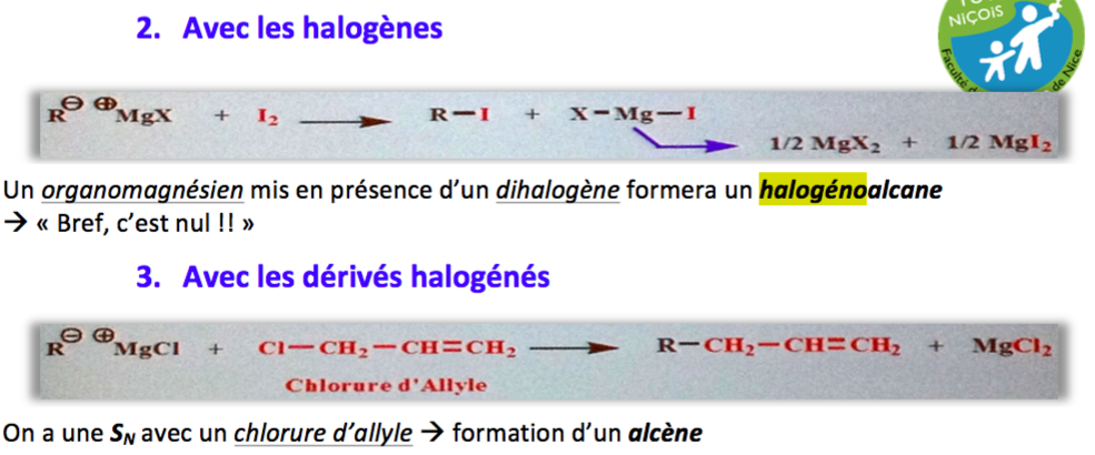

Dans le cours le Qcm 15 correspond à ça :
L'item D :
Cette même réaction avec un halogène à la place du dérivé halogéné formerait un halogénoalcane
J'ai mis l'item faux car il faut un dihalogéne , en faisant la réaction dans ma tête je me suis demandée avec quoi la Mg allait "s'associer" si j'avais utilisé le Cl pour mon halogénalcane, et si jamais on avait eu MgCl2, ça aurait formé un alcane :confused:
Je sais pas si vous voyez comment j'ai raisonné :P J'abuse un peu peut être :dont-know:
Merci encore :) :unicorn:

Alors là j'ai envie de te suivre, c'est bien t'es rigoureuse :)
Mais malheureusement ce QCM je l'ai tiré des annales de Marseille donc je pense que le prof voulait en parlant de "remplacer par un halogène" que dans nos têtes ça soit logique que ça soit un dihalogène (peut être parce que tout simplement dans la nature un halogène se trouvant tout seul, sans charge, sans hydrogène, ou tout ce qu'on peut imaginer, ça n'existe pas), je sais pas comment il raisonne. Mais sur ce coup là il n'a pas été aussi bon que toi mdr :)
Du coup je sais pas trop quoi faire avec cet item, ça me gène un peu

Neraaldinho a écrit:(peut être parce que tout simplement dans la nature un halogène se trouvant tout seul, sans charge, sans hydrogène, ou tout ce qu'on peut imaginer, ça n'existe pas)
Je me suis pas dit c'est un Cl seul :P Mais un HCl par exemple :cyclops:
Espérons qu'a Nice on soit plus rigoureux le jour du concours :P

Ouai espèrons, après c'est les mêmes profs... Mais bon, c'est ma faute, j'aurai du sélectionner un autre QCM d'annales sur ce cours
