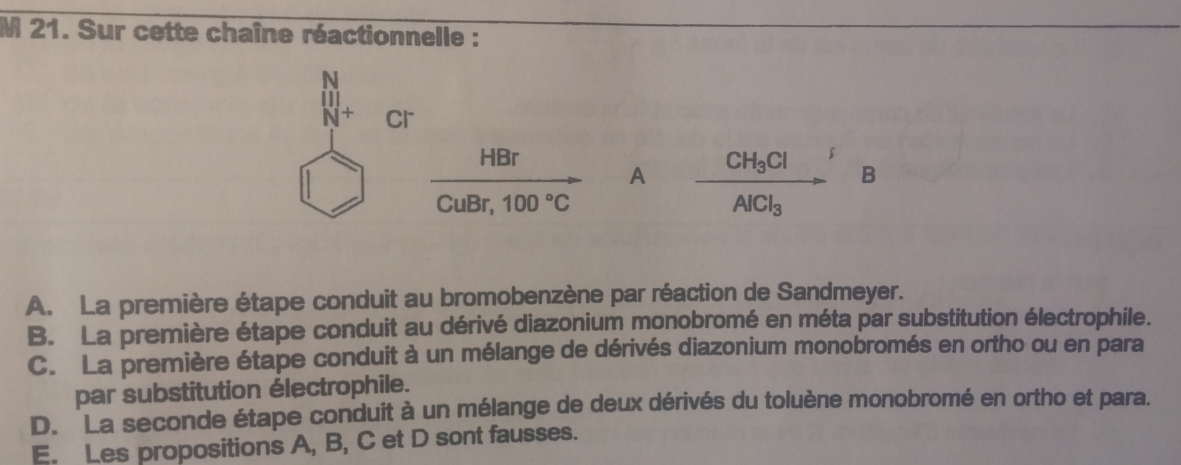

Bonjour :)
Petit problème avec l'item D du qcm 21 et de toutes les années précédentes d'ailleurs :lol:

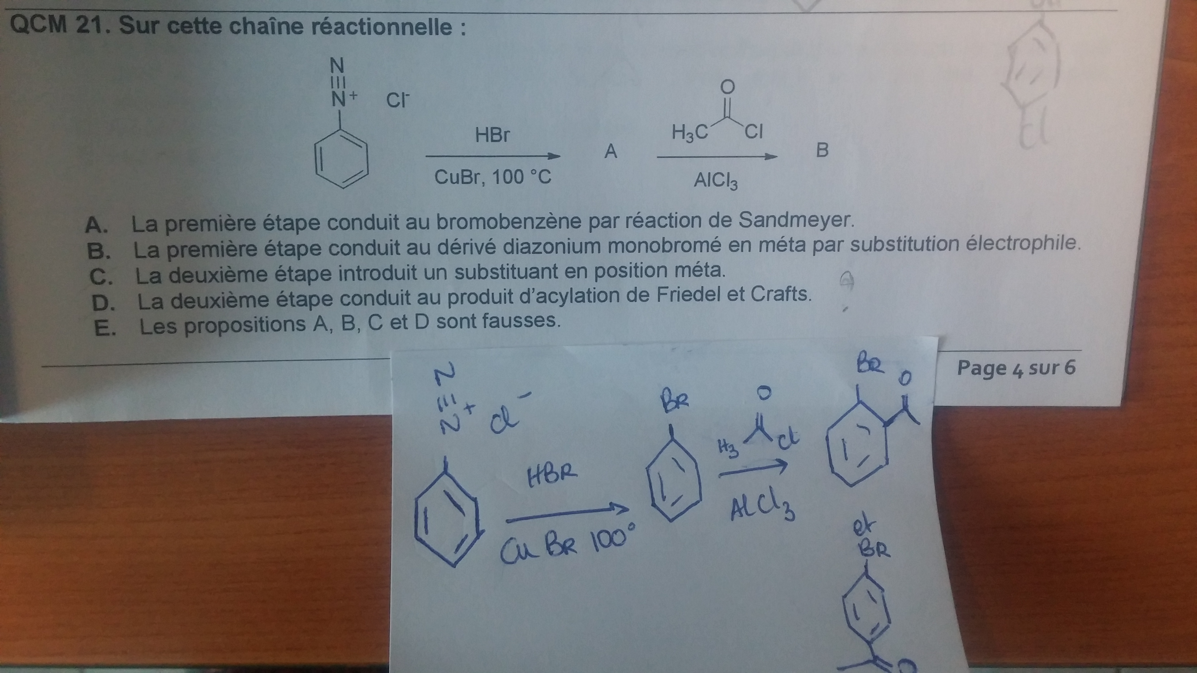

J'ai dessiné la molécule B
Ce que je ne comprends pas c'est que dans le cours on part d'un benzène qu'on substitue avec CH3-COCl / CH3Cl sur le benzène. Or la on a un bromobenzene. Donc on substitue en para/ortho.
Dans l'item on nous dit qu'on obtient le produit de l'acylation de Frieden et Crafts. Or on obtient une phénylcétone avec cette réaction et pas un je sais pas quoi :disapointed:
Je ne comprends pas non plus pourquoi la D est fausse dans l'item D du qcm 21 de 2013 :hypnotized:
Du coup une explication serait parfaite !! Merci beaucoup ! :in-love:

Messagepar Neraaldinho » 15 Mai 2016, 03:22
Pour la première, t'as raison, c'est une erreur je pense que le correcteur a confondu avec la chlorométhylation de Blanc ou je sais pas quoi...
Et pour la deuxième j'aurai compté vrai aussi personellement donc j'arrive pas à t'aider :/
