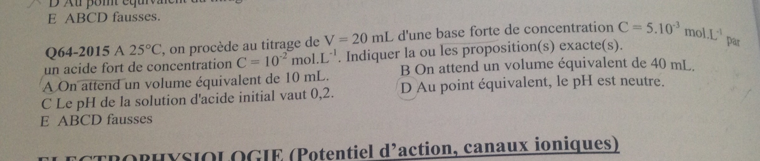

Messagepar eden005 » 22 Mar 2016, 10:41
Salut
Je ne comprends pas comment on doit faire pour l'item C ?
Merci
eden005
Messages: 2992
Re: Annathemes
Messagepar Dauphine LB » 23 Mar 2016, 00:06
Ici on te demande le pH de la solution d'acide de départ, celle dont la concentration est de 10^-2 mol.L-1
Comme il s'agit d'un acide fort, tu utilise la formule pH= -log Ca, pH=-log 10^-2; donc pH=2
C'est bon? :D

Messagepar Ine5s » 13 Mai 2016, 22:05
Comment fait-on pour l'item D ?
Merci d'avance, bonne soirée :)
Ine5s
Messages: 66
Inscription: 17 Sep 2014, 20:21
Re: Annathemes
Messagepar Reviens » 15 Mai 2016, 18:47
Salut ! :)
Au point d'équivalence, les quantités d'acides et de bases présentes en solutions sont équivalentes ! [AH] = [A-], la solution est donc neutralisée :) !
